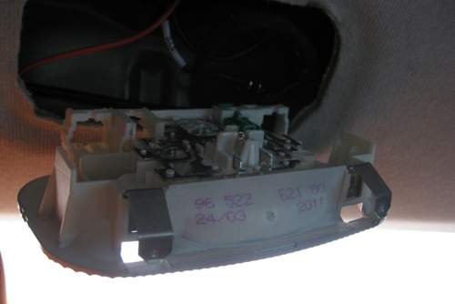

So hier die Fotos.
Deckenleuchte: Gut erkennbar, wo ich mich (bei mir braune Ader für Licht-EIN) angeklemmt habe. Die Masseverbindung stellst du über die grün-gelbe (Farbe bei mir) her. Falls andere Farben in deinem Kabelbaum (abh. vom Zulieferer) vorfindest, orientiere dich an der Position im Stecker. Hinweis: ich habe mir die Masse-Verbindung hinterm Autoradio geholt, daher findest du in meine Fotos nur das "Plus"-Kabel von der Deckenleuchte zum Beifahrerfußraum.

Soweit ein wenig mehr Infos. Bei Fragen, einfach hier wieder melden.
