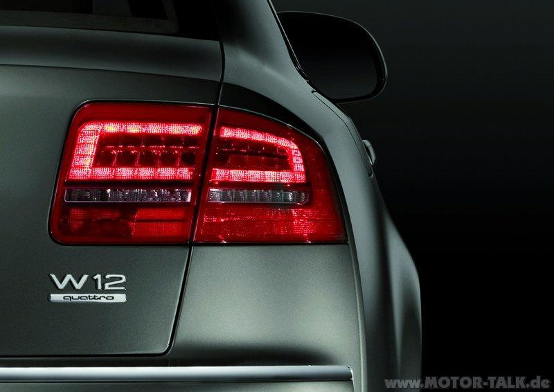

Hallo Zusammen, also ich bekomme Sie bei meinem Händler für unter 700 also 695 inkl. Steuer....

werden aber nicht plug and play passen ;) ...
Wieso? Laut meiner Kenntniss passt es Plug and Play? Hast du andere Infos?
lg
Sascha
Sicher das die Steckerbelegung gleich ist ?
Stormlaufpläne mal angesehen ?
Wie gesagt laut meiner Kenntniss ja! Sowohl Stecker als auch Belegung ist gleich aber ich schau heut gern nochmal im Elsa nach und sag dann bescheid.
lg
Sascha
Gib nochmal bescheid was du erfahren hast ....
So hab gerade nochmal geschaut, es ist alles identisch und passt plug and play!
ok danke dann hatte ich eine Fehlinfo bekommen ...
ich mochte meine heckleuchten andern.
Habe ein audi s8 2007.
Mochte die neue heckleuchten 2008 einbouwen.
War bei audi dealer.
Die sagten das die nicht plug und play passen.
Hat schon jemand die neue heckleuchten eingebouwd?
Mvg Marvin
Hallo!
Habe in meinem A8 (Bj. 04/07) die Lechten einbauen lassen. Ging ohne Probleme und sieht Meilen besser aus.
CU Oliver
also ich würds umrüsten sieht echt krass aus

Moin,
1. Gibt es das Problem öfters, dass eine der hinteren Rückleuchten am A8 4E Wasser zieht, bzw. innen durch Feuchtigkeit das Glas/Plastik beschlagen ist?
EDIT: Habe hier gerade gesehen, dass Rudiratlos das Problem auch schon hatte: http://www.motor-talk.de/.../...ltread-maegnel-im-4e-t1429384.html?...
2. Umrüstung auf Facelift MJ 08 Rückleuchten
http://www.motor-talk.de/.../Attachment.html?attachmentId=406695
a) Wieviel kosten die Leuchten allein beim Freundlichen?
b) Kann man sie selbst einbauen? Oder ist das zu kompliziert?
c) Hier gibt es sie für 739,- EURO: http://www.media-cartec.de/product_info.php?...
Ist das ein guter Preis?
Die bieten sie auch bei Ebay an: http://cgi.ebay.de/...55037665QQcmdZViewItemQQptZAutoteile_Zubehör?...
Vorteil: 4 Wochen Widerrufsrecht :).
d) Die alten ebay - Angebote habe ich nicht mehr gefunden. Wieviel haben sie denn bei ebay gekostet? Hat sie jemand bei ebay gekauft? Sind das Original-Teile mit E-Prüfzeichen für Deutschland?
e) Kann man die "alten" Leuchten hinterher verkaufen? Oder lohnt das nicht? Audi wird sie wohl kaum in Zahlung nehmen ;).
f) Was haltet ihr hiervon?: http://cgi.ebay.de/...39844366QQcmdZViewItemQQptZAutoteile_Zubehör?...
Angeblich ein Autohaus. Hat aber noch nie etwas bei ebay verkauft. Kann man dem trauen?
Teilenummer: 4E0 998 111 - ist die richtig?
Hier noch ein Angebot für 590,- Euro
http://cgi.ebay.de/...94782673QQcmdZViewItemQQptZAutoteile_Zubehör?...
g) Wie ist die Teilenummer für die MJ08 Heckleuchten (alle vier)?
