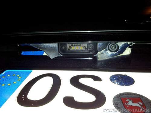

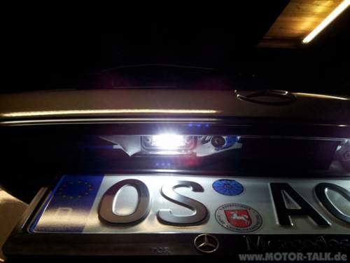

Hi Freunde,
Für allen die noch LED Beleuchtung einbauen wollen , möchte ich diese zwei Bilder als Warnung zeigen!
Nie wieder LED Lampen ohne Zulassung.
Christoph

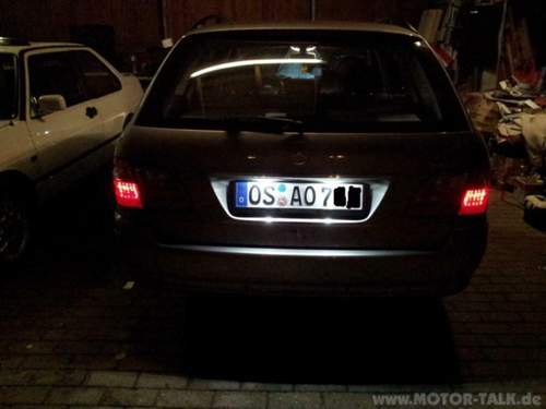

Hallo an Alle!
Das Thema Led-Kennzeichenbeleuchtung interesiert mich auch sehr ,aber
die Leuchten von JOM sehen genau so aus wie die von NIKEN und mit denen sind die meisten von uns schon durch .
Die Freude an den Dingern war nicht von Dauer .
Einfach hier mal durchlesen:
http://www.motor-talk.de/.../led-kennzeichenbeleuchtung-t2535381.html
Kann aber auch sein ,dass sich die Qualität gebessert hat,wenn ja dann greife ich zu.
Hi Lupo,
ich sehe aber zwei sehr unterschiedliche Teile. Die Leuchten von JOM sind kompakter und die wichtige Bauteile sind viel grösser Dimensioniert (Schalttransistor TO Gehäuse, Kondensator ist sehr groß) da brennt bestimmt nichts ( vielleicht nur die LED Dioden - was ich sehr bezweifele). die andere sind mit SMD Bauteile bestückt. Die haben zwar ein Radiator ( wahrscheinlich um der SMD Transistor zu kühlen) aber das reicht nicht auf Dauer. Deshalb nach einigen Zeit brennen die Teile durch
Ich habe die von JOM bestellt. Bevor ich die einbaue, lasse die beide Lampen 24 Stunden unter 14 V brennen. Mal schauen was für eine wärme entsteht.
Viele Grüße
Christoph
