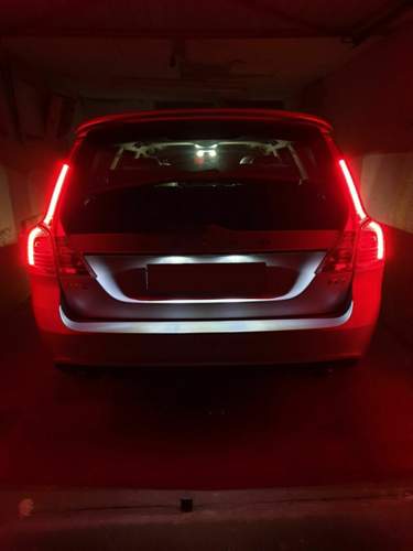

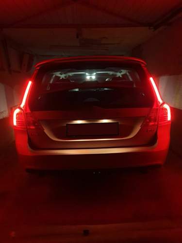

die Suche zu diesem Thema ergab eher nichts. Somit möchte ich Euch in diesem Beitrag über eine originale LED-Lösung fürs Kennzeichen informieren.
Es handelt sich hierbei um die Leuchten, die beim XC60 I in dessen letztem Modelljahr zum Einsatz kamen.
Diese Einsätze passen beim V70 III und XC 70 II (sowie allen anderen mit der Leuchtenform).
Plug&Play austauschbar, dezentes Licht, keine Fehlermeldung sowie (grundsätzlich) legal.
Bei skandix kostet derzeit eine rd. 24 Euro, bei Volvo direkt 16,16 Euro inkl. MwSt. und war innerhalb 24 h lieferbar.
Details in den Bildern. Vielleicht ja für den Einen oder Anderen interessant.

Ob die tätsächlich bei jedem XC60 zum Einsatz kamen, kann ich nicht sagen. Habe mich zuvor jedoch auf der Seite der Volvo-Gebrauchtwagensuche bemüht und da einen 2017er mit LED gefunden (Bild unten). Somit stand fest, dass ich mir die bestelle.
Das Gehäuse der LED trägt jedenfalls Teilenummer und Schriftzug (letztes Bild im ersten Beitrag)
