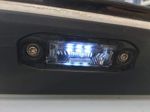

Ich habe die Kennzeichenbeleuchtung getauscht. Die original verbauten "Funzeln" passen m. M. nach nicht zur übrigen Heckbeleuchtung meines XC60. Ich muss sagen, dass die LED in der Nacht das Heck enorm aufwerten ohne dabei prollig zu wirken. das Licht kommt der Xenonbeleuchtung von der Lichtfarbe sehr nahe.
Mir sind keine LED's bekannt, die eine ABE haben und somit im Rahmen der StVo legal eingebaut werden dürfen. Ich glaube aber nicht, dass der Einsatz zum Verlust der Betriebserlaubnis führt, da es wohl kein sicherheitsrelevantes Teil ist. Die Polizei dürfte es eher freuen, da das Kennzeichen nun gut und heller beleuchtet ist. Ich vermute mal des es geduldet wird, wenn die Beamten überhaupt den Unterschied bemerken.
Die LED's kann man eigentlich überall kaufen. Eine gute und günstige Quelle ist Ebay. Auf 2 Dinge sollte man achten. Die LED sollten CANBUS-kompatibel sein, damit der Bordcomputer nicht Alarm schlägt. Beim Einbau sollte man auf die korrekte Polung achten, da die LED's nur "in eine Richtung" funktionsfähig einzubauen sind. Alles andere ist Kinderleicht: Einfach die 4 Inbus-Schrauben aus der Kennzeichenbeleuchtung lösen und die "alten" Leuchtmittel gegen die LED ersetzen. Fertig!

Ich habe diese drin.
http://www.ebay.de/.../290622028262?...
Steht zwar für VW, aber ich habe mich nach der Länge orientiert.
Von der Länge her, passen sie gut rein. Etwas strammer als die ab Werk, somit dreht sich auch nicht.
Denke die Passen auch bei Dir.
Das Licht ist hell-weißlich. Sieht guuuut aus.

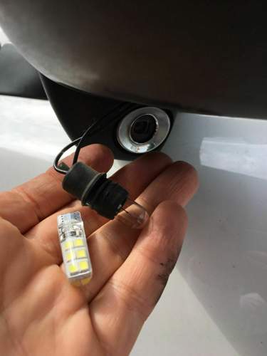

weiß jemand, welche lampen im außenspiegel (bodenleuchten) verbaut sind?
würde auch diese gerne in led ändern.
danke vorab.
