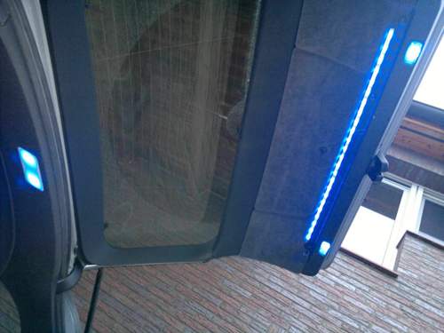

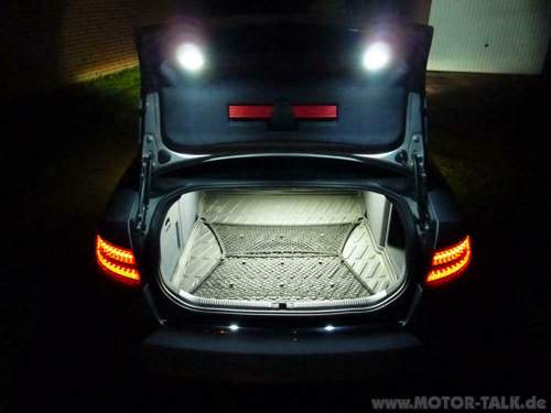

Hallo!
Kann man die Originalen Leuchten in der Heckklappe(Avant) gegen LEDs austauschen???
Bin im LED Sofitten- Wahn.....:):rolleyes:

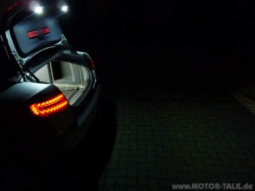

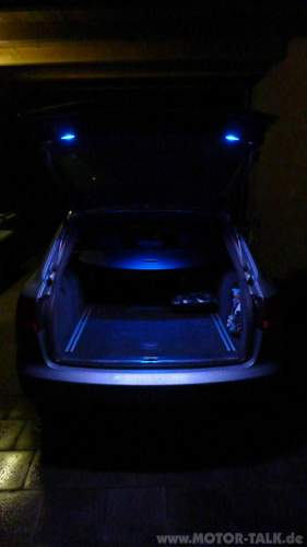

Ich hab mal ein paar Schüsse bei (Stock-)Dunkelheit gemacht, ohne Blitz und fast ohne Umgebungslicht. Die Bilder sind zwar relativ verschwommen, hilft aber vielleicht, um mal nen Eindruck zu bekommen, wie das jetzt mit LEDs ist:

Ja, es geht. Nimm die LEDs von der Fußraumbeleuchtung (habe ich drin) in der Heckklappe und in der lampe oberhalb sind LEDs aus der Bucht drin.

Das sind die Glassockelfassungen wie in den Türausstiegsbeleuchtungen oder beim Handschuhfach. Eigentlich wollte ich die 6er von hypercolor im Kofferraum verbauen. Da aber die Limo nur eine Leuchte im Kofferraum hat, habe ich etwas gebastelt und die 8er reingequetscht.
Gruß DVE
Zeigen:):D
Das sind die 6er in den Türen/Handschuhfach
http://www.hypercolor.de/.../Power-LED-Lampe-W5W-radial.html
und das die 8er im Kofferraum
http://www.hypercolor.de/.../ExtremePower-LED-Soffitte-43mm.html
Die 8er ist zwar ordentlich hell, aber es bleibt halt nur 1 Lampe im Kofferraum (Limo). Von daher würd ich gern noch nachlegen, aber hab noch keine richtige Idee ...
Gruß DVE
6er-soffitte
8er-soffitte

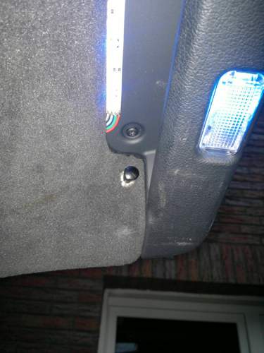

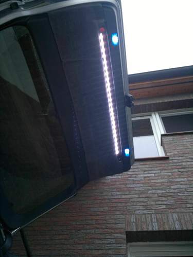

Ich hab überall (ausser die roten Türrückstrahler) die Hypercolor mit Kühlkörpern in meinem Avant (insg. 19 LEDs innen +2 mal Kennzeichen) eingesetzt. In der Heckklappe 2x die 6er W5W (wie von DVE bereits verlinkt) und am Kofferaum-Himmel 2x die 43er Soffitte. Das ganze Auto ist heller und genial weiss. Allerdings muss man die 6er, wenn sie Kühlkörper (was zu empfehlen ist) besitzen, an der Heckklappe richtig reinquetschen und die Fassung etwas verbiegen damits passt. Die Kühl-LEDS sind richtige Klötze gegen die normalen Minibirnchen. Beim ersten Versuch ist mir ein Kühlkörper abgefallen, also Gefühl walten lassen.
Lohnt sich aber auf jeden!
