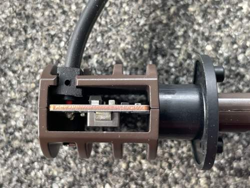

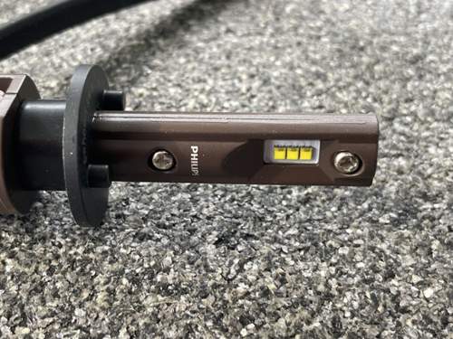

Guten Morgen alle,
ich habe gestern dann mal umgebaut. Die Probe im Dunkeln fehlt aktuell noch :) Das heißt ich kann auch nich nichts dazu sagen, ob das Licht wirklich besser geworden ist. Auf alle Fälle meckert das LKG nicht, das freut und wundert mich gleichzeitig :)
Etwas entsetzt war ich über den augenscheinlichen Zustand der noch nicht mal 1 Jahr alten H1-Glühlampen Osram NightBreaker. Da ist m.E. schon echter Verschleiß zu erkennen und ich fahre nicht durchgehend mit Licht oder so…
Habe ein paar Fotos angehängt, interessiert bestimmt ein paar hier.
VG - Pecco

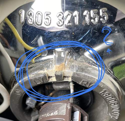

Themenstarteram 21. Juli 2024 um 10:24
In diesem Zusammenhang ist mir was aufgefallen: die Fassung im Reflektor ist offenbar verschiebbare bzw. verdrehbar, man kann LV und RV einstellen. Wozu?? H1 ist doch eine zentrisch angeordnete Wendel, das ist doch vollkommen wurscht ob ich die Längsachse verstelle? :confused:
Reflektor Abblendlicht

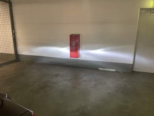

Themenstarteram 27. Juli 2024 um 14:05
Test zumindest mal in der Garage: Licht sieht ganz gut aus. Test in freier Wildbahn bleibt aber abzuwarten…
Licht LED H1 W140

nein, ich hatte keine Fehlermeldung mit den LED. Hat mich zwar auch gewundert, aber na gut.
Ich habe allerdings tatsächlich gestern Abend die LED wieder ausgebaut und gegen H1 ersetzt, da ich mit der "Leuchtdichte" nach einigen Dunkelfahrten wirklich nicht zufrieden war. ich denke, es führt kein Weg an MOPF-Scheinwerfern mti H7 vorbei, wenn man wirklich besseres Licht haben will. Aber die muss man erstmal finden...
VG - Pecco
