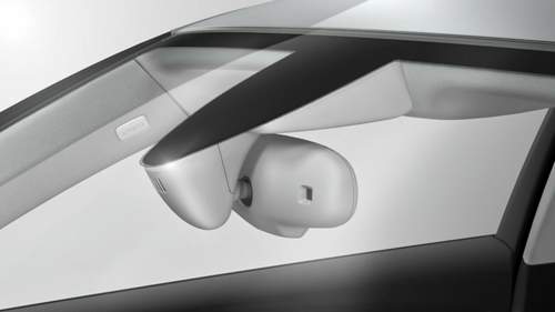

Freude herrscht - der neue S3 meiner Frau fährt sich prächtig, alles soweit so gut!
ABER: Wir hatten LED-Licht geordert und lasen im entsprechenden Text auch, dass dies "..inklusive Fernlichtassistenten.." ist. Selbst unser :) hat dies so aufgefasst, dass die LED-Scheinwerfer dadurch automatisch abblenden (Licht-/Regensensor ist verbaut).
Leider hätte man für den läppischen Betrag von CHF 190.- den Fernlichtassistenten (8G1) mitbestellen sollen, damit das Schweinwerferlicht automatisch abblendet...:mad:
Die Antwort vom CH-Importeur auf diese Anfrage war, dass da ein Fehler im Text (copy/past-Fehler!) sei und wir also definitiv KEINE Fernlichtasseistenz hätten. Ebenso wurde uns mitgeteilt, dass eine Nachrüstung NICHT MÖGLICH sei!
Ich kann mir echt nicht vorstellen, dass Audi da verschiedene Steuergeräte verbaut - insbesondere, weil ja sonst alle Sensorik usw. im Auto vorhanden wäre... Daher meine Vermutung, dass dies doch mittels Software freizuschalten ist...?
Hier nun meine Frage an Euch: Wer weiss, ob sich dieser Fernlichtassi freisschalten lässt?
Ebenso haben wir festgestellt dass sich beim "Schlechtwetterlicht" nur die Segmente des Abbiegelichts einschalten und das Abblendlicht nicht nach unten geht - was eigentlich Sinn machen täte. Wie ist das bei Euch? Wenn schon keine Nebler, dann sollte doch das normale Licht beim Schlechtwetterlicht mehr nach unten gehen, sonst fährt man im Nebel doch gegen "eine Wand"! Liegt hier ein Defekt vor oder ist dieses (teure) LED Licht einfach nur eine Notlösung?

Licht/Regensensor hat keine Kamera. Sieht man sogar im Konfigurator ganz gut.
Licht/Regensensor
Fernlichtassist.
mal ne doofe Idee: hast du mal probiert das Fernlicht 2x anzuschalten? Vielleicht ist es ja drin und der :) hat nur keine Ahnung :D 1x Fernlicht an = Fernlicht an, 2x Fernlicht an (ohne vorher auszuschalten, einfach bei aktiviertem Fernlicht noch mal Hebel Wegdrücken)= Assistent an. Es sollte dann in dem Fernlicht Symbol im FIS ein "A" erscheinen.
Wenns nicht klappt okay aber bevor man die Trommel rührt wäre das denke ich ne einfache Alternative. :)
Die Kamera für den FLA ist im Spiegel mit drin, der Licht-/Regensensor hat damit nichts zu tun. Ein nachrüsten ist auch ohne Probleme möglich.
Spiegel kaufen, Leitung zum Innenlicht, Strom, Canbus, codieren und fertig.
