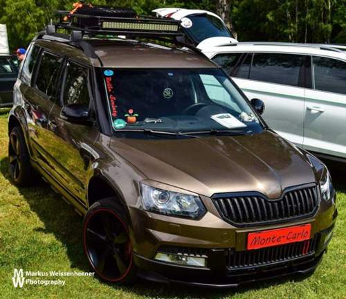

Vielleicht hast du ja mal ein paar Bilder von deiner fertigen Konstruktion?
Würde ich auch so machen. In Wäldern ziemlich toll - im Öffentlichen Straßenverkehr eher gefährlich.
Ich habe selbst magnetische Arbeitsscheinis und war auf dem TÜP unterwegs. Als ich zum Auto zurück ging hätte da auch jemand mit einer Knarre stehen können, die Dinger blenden auf dieser Höhe abartig.
ALLERDINGS: die Überlegung zu solch einem Dachkorb kam mir für ne Tour um dort einen Ersatzreifen drauf zu schnallen - und eben zwei Scheinis via Schnellkupplung und Zigarettenanzünder"schaltung".
Ich überlege noch wegen Korb oder Plattform fürs Dach (universeller). LED Bar wäre auch gut, aber die Dinger lassen sich auch gut klauen (einfach abschrauben) und das schreckt mich etwas ab.
Strom geht ganz einfach am Rand der Windschutzscheibe hoch. Schalter im Innenraum am komfortabelsten, kann man aber zur Not auch außen anbauen am Dachträger. Bei Nutzung als Arbeitsscheinwerfer absolut kein Problem mit TÜV und Co, da muss man nicht mal vorbei. Dachkörbe/-plattform gelten auch als Ladung, kann man sich also auch was zurechtbasteln solange es nicht scharfkantig ist.
