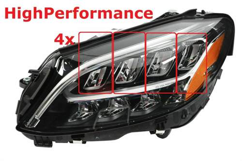

Guten Tag.
Habe in meinen s205 die LED Performance Scheinwerfern. Und als Fernlicht wird ja eine Halogen Birne verwendet.. weißt jemand ob es eine h7 ist und ob man die einfach wechseln kann zu der LED von Phillips.

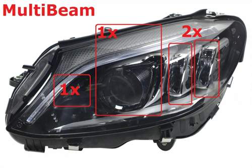

Wie kommst Du darauf dass da eine Halogenbirne drin ist? Natürlich ist auch das Fernlicht LED, zumindest wenn wir von den LED High Performance oder Multibeam sprechen.
Die normalen Halogenscheinwerfer haben nur einen LED-Streifen als Tagfahrlicht, aber die von Dir genannte Kombination von Halogen und LED-Scheinwerfern gibt es nicht.

beim Vormopf ist der High Performance Scheinwerfer auf jeden Fall nur LED mir verschiedenen Techniken.
Das Fernlicht ist in Reflexionstechnik, außen Abblendlicht in Projektionstechnik.
neben dem HALOGEN Scheinwerfer gibt es nur noch diese Scheinwerfer mit 100% LED Technik:
ILS
Multibeam
HP

Nein das ist nicht korrekt.
Auch das Fernlicht ist beim High Performance im Vormopf nur LED. Aber eben über Reflektionstechnik .
Das sieht zwar optisch wie H7 aus ist aber trotzdem LED.

Der VorMopf HP hatte LED-Projektionstechnik (Abblendlicht) und LED-Reflexionstechnik (Fernlicht) und optisch kommen die zwei Lichtaustrittspunkte dem ILS am nächsten sind aber nicht vergleichbar.
Einfach mal danach googeln: A2059062504

Das ist so nicht ganz korrekt, der HP LED des Mopf hat nicht 4 sondern 8 LED Leuchtmittel.
Und was meinst du mit Hier ist nix beim VorMopf ILS? Die 6 markierten Leuchtmittel sind die Blinker.

Die roten Markierungen/Texte haben
REIN GARNIX
mit diesem Thread zu tun und stammen aus einen anderen Thread als Detailierungsinformationen zur Unterscheidung der einzelnen Systeme.
Da ich „HIER“ von
ZWEI
Lichtaustrittspunkten bei ILS sprach aber auf dem Bild „SECHS“ Punkte markiert sind müsste das doch eigentlich selbstredend gewesen sein ?!

Die High Performance LED Scheinwerfer beim VorMopf sind komplett LED.. da ist kein Glühobst verbaut.
