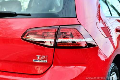

Es gibt scheinbar also doch schon LED-Rückleuchten für den Golf 7.
Hier ein paar Bilder von GTI und Bluemotion-Highline. In Konfigurator und Katalog sind sie allerdings noch nicht gelistet.

so auf gehts - zur umbauanleitung:
als erstes heckklappe auf und die abdeckungen der inneren leuchten von aussen beginnend abclipsen.
dann 8er steckschlüssel zur hand und 2 schrauben pro leuchte lösen. danach kabel abziehen (die nase rausziehen und drücken - dann geht der stecker raus) innere heckleuchten abnehmen.
für die äusseren leuchten ist der teppich hinten den leuchetn perforiert aber noch nicht offen. also mit einem teppichmesser die beiden verbindungen durchschneiden und teppichkalppe herausklappen. dahinter ist eine weisse plastik "schraube" mit feder. diese herausdrehenn, stecker wie bei der innerern leuchten lösen und äussere leuchten abnehmen.
so nun zum kabel das zu verlegen ist.
abbauen: endabschluss dachhimmel (plastik) hinten ausclipsen, verkleidung heckklappe oben ausclipsen, dann abdeckungen links und rechts heckklappe detto. c-säulenverkleidung leicht richtung innenraum klappen - auf keinen fall herausnehmen. das wars auch schon.
so nun die einzugsfeder zur hand nehmen. von der äusseren heckleuchte durchfädeln zur c-säule, dann weiter zu dem gummitüllen zum übergang heckklappe. das kabel zuvor aber mit klebeband am dach ankleben, das dann nichts klappert. dann mit der feder durch die gummitüllen fädeln - das ist ein bisserl verzwickt aber mit wackeln und vor und zurückziehen kommt man durch. dann an der heckklappe entlang zur inneren rückleuchte verkabeln. einen pin (gibts beim vw händler) in pin 3 am stecker eindrücken - mit der zange geht streng rein. danach kabel und pin verlöten oder crimpen. blinkerkabel an der äusseren heckleuchte abisoileren und verlegtes kabel verlöten (oder stromdiebe verwenden) - detto auf der anderen seite.
dann innerer und äussere heckleuchten in umgehkehrter reihenfolge wieder einbauen - testen - alles zusammenbauen und freuen.
übrigens an beiden äuuseren heckleuchten sind 2 löcher. darunter sind 15er torx scrauben. diese dienen zur feineinstellung der flucht von innerern und äuuseren leuchten. dh. torx schraubendreher rein und nach links oder rechts verstellen sodass die flucht der inneren zur äusseren passt.
lg stefan
ps. die inneren leuchten vorm anschrauben stark nach oben drücken, sodass die 2 plastiknasen hinterm blech verschwinden - sonst stehen sie unten zu weit ab.
