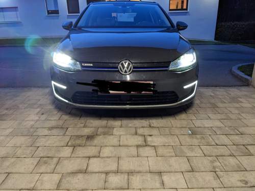

Hier noch ein Bild im Stand mit Schalter auf Abblendlicht.
Ich hätte zumindest den linken etwas höher eingestellt. Nicht viel, aber es wirkt auf mich als würde er zu nieder und zu weit rechts leuchten.
Steht doch perfekt, genauso muss das. Gut über 50m auf der linken Seite.
Links noch höher blendet nur den Gegenverkehr. Für mehr Sicht hast du doch das ALS und fährst doch kaum mit reinem Abblendlicht.

Bei meinem ohne Kurvenlicht siehts so aus:
