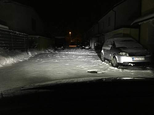

Seit gestern haben wir Unseren Polo mit LED Scheinwerfer, einfach genial.
Sehr hell und das TFL sieht super edel aus.
