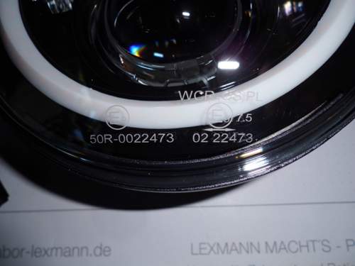

Also ich habe eine Heritage Softail vom 2010 - ( kein CAN-Bus ! ) - Scheinwerfer von Motea ( ca. 70€ im Angebot - 7" ) dort gibt es die Version mit echter EG ABE ( Achtung : auf die Prüfzeichen achten ein einfache "E-irgendwas" ist gar nix !! ) , die Zusatzscheinwerfer von Bike Shop Bittner bei Ebay ( 2 Stück 4,5" insgesamt 65€, nat auch EG ABE ) - Einbau selber ohne Probleme .. mit CAN Bus sicher aufwändiger, aber 850 ? Halte ich für deutlich zu krass.... So etwa wie im Bild sollte das Prüfzeichen aussehen.... ( die Leuchtstärke des Aufblendlichtes kann schwanken, zwischen 7,5 /10 / 12 / 14 usw )

Nix! Blinker ist etwas anderes und da Bj. abhängig. Und nur weil auf einem Scheinwerfer eine komplette E-Nummern vorhanden ist, heißt das nicht dass diese zu dem Scheinwerfer gehört!

richtig , die Chinesen Fakten alles was geht ( erkennt man gern dran, das die E-Nummer nur aufgedruckt ist, statt eingeprägt ) .. darum Lieder bei großen, bekannten Firmen kaufen, wo du auch Rückgaberecht hast, Motea ist da ganz brauchbar, oder direkt zu Harley..... Das Adapterkabel braucht an nur für einzelne Typen, ich GLAUBE Road King usw, bzw. die 2 Einzellampen im Reflektor haben.. bei der Heritage war das unnötig...
