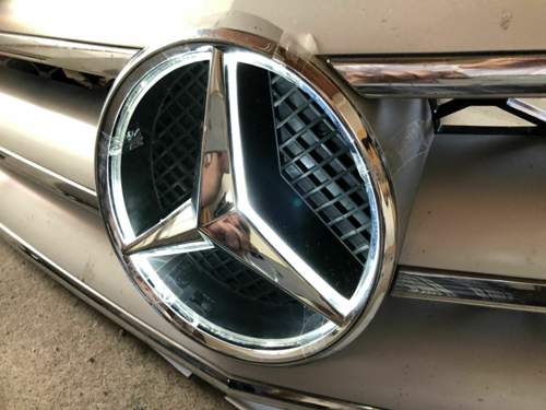

Hi Leute
Ich könnte es nich lassen und musste mir diesen led Stern holen
Wie kann ich den nur zum kurzen (10 sec oder so) aufleuchten bringen sobald ich auf und abschließe?
Will jetzt nicht permanent mit dem leuchtendem Stern rumfahren wie Son lkw Fahrer ;-)

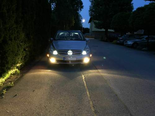

das ist super easy:
Du führst das Powerkabel vom Stern über den Lufteinlass für den Fahrgastraum (am Airfilter vorbei) in den Innenraum - habe eine kleine Kabelzuführung in den Kunststoff eingesetzt
An der A-Säule Beifahrerseite hoch und lötest das Kabel an die Lampenfassung einer Innenraumlampe (Polarität beachten).
Und schon läuft es: Geht an wenn ich den Wagen aufsperre und dimmt ab wenn das Innenlicht ausgeht - so simpel

Eigentlich ganz einfach. Besorg Dir einen 12 V Trigger/Timer - z.B. bei Conrad - und lass ihn z.B. vom Schließimpuls der Zentralverriegelung ansteuern. Etwas Elektrotechnikkenntnisse werden aber nötig sein.

Das Problem bei den CAN-Bus gesteuerten Fahrzeugen ist, dass es die 12V-Ein-Aus-Funktion nur noch an der Zuleitung zum entsprechenden Birnchen gibt. Ein Profi würde eine Steuerung kreieren, die man einfach am CAN-Bus anschließt. Wegen einem Stück ist das aber den Aufwand nicht wert. Also musst Du wasserdichte Verbindungen legen. Und da der Stern 110 mA zieht, muss er angesteuert werden, sonst randaliert Dein Bordsystem vermutlich und zeigt vermutlich einen nicht existierenden Lampenschaden.

Eine Idee wäre das Signal bei der ZV abzugreifen und das an ein elektronisches Nachlaufrelais zu geben und der schaltet den Stern ein und nach der am Relais eingestellten Zeit wieder aus.
