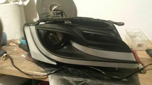

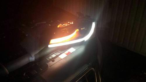

Also ich bin von dem Look begeistert und werde mal versuchen herauszufinden wie das Ganze umgesetzt wurde.

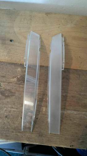

Sieht für mich so aus, als wäre da eine Art Milchglas Folie über die LED Leiste geklebt. Da dürfte in etwa dieser Effekt bei rauskommen.
Scheinwerfer wurde geöffnet und die im Bereich des LED Bandes wurde das Glas sandgestrahlt, damit diese Optik zustande kommt. Des weiteren wurde innen schwarz lackiert. Kenn schon ein paar, die das so umgesetzt haben.
am 8. April 2015 um 8:50
Die Scheinwerfer Gläser sind von innen und außen geschliffen worden um diesen matten Effekt zu erzielen. Zudem sind die schwarz lackiert worden. Ein User auf Facebook (Name ist mir leider entfallen) bearbeitet die Scheinwerfer.
