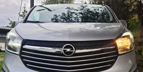

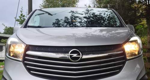

Ja, macht schon ein gewaltigen Unterschied, ist mein Eindruck.
Habe zwar keine Bilder zu vorher / nachher als Vergleich, aber dazu gibt's auf YouTube verschiedene Videos (z.B. vom A2).
Ich bin mit den Osram LED ganz zufrieden.
Gruß Rico
Danke für deine Rückmeldung, braucht der Vivaro ein zusätzliches CAN Bus Steuergerät? Oder einfach nur auf die LED wechseln und fertig?
Ich habe auch schon umgerüstet. Ist deutlich besser. Plug und play. Nichts zusätzlich erforderlich. Ist in 5 Minuten erledigt.
Danke für eure Rückmeldung!
Hab heute auch umgebaut, ging soweit Problemlos.
Ausleuchtung würde ich als fleckiger aber insgesamt besser bezeichnen. Optisch machts auf alle Fälle richtig viel her, vorallem in Verbindung mit den LED Standlichtern.

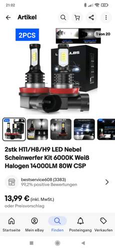

Auch Nachts ist die Ausleuchtung und Helligkeit deutlich besser. Nur war mir danach das Abbiegelicht / Nebelscheinwerfer dann auch zu gelb. Habe das auch auf H11 Led umgestellt. Jetzt bin ich glücklich ;-)
Hallo. Das habe ich auch noch vor die Nebellampen zu tauschen. Hast du eine Quelle welche du verwendest hast?
@opelfan13 schrieb am 23. Oktober 2023 um 10:44:03 Uhr:
Hatte diese bei Ebay gekauft
