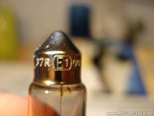

Kennzeichenbeleuchtung nur gut wenn LED eine Zulassung haben, was bei den meisten nicht der Fall ist. Ich meine mal gelesen zu haben dass es zulässige LED von BMW geben soll, die werden aber vermutlich teurer sein als deine XENONs
:D
TFL auch nur gut wenns eine Zulassung hat.
Man muss aber auch auf die Zulassungszeichen achten.
Ein E-Prüfzeichen reicht nicht immer aus!
Wie beim TFL da muss eine R87 Zulassung drauf stehen, sonst gelten diese als Standlicht, und man muss aus dem Hauptscheinwerfer die Standlichter ausbauen, was aber wiederum auch nicht erlaubt ist, da der Hauptscheinwerfer nur komplett genutzt werden darf!
