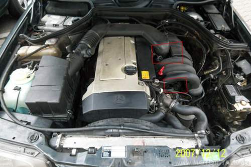

Den spass hatte ich auch mal gehabt bei MB das war im Jahr 2004 da hat das Teil noch 1100,00 Euro netto gekostet.
Aber du kannst mal versuchen die Drosselklappe(Stellglied) mal etwas sauber machen vieleicht ist diese nur etwas verdreckt innen drinne .
Weil die bei MB wollen ja gerne was verdienen. Ich hoffe du weist wo das Teil sitz. Ich kann dir mal ein Foto reinstellen. Da wo es Rot markiert ist es unter dem Schwarzen Rohr der zum Luftfilter geht.
Diese Drosselklappen gibt es manchmal in ebay für 100,00-250,00 Euro , manchmal sogar neue. Oder halt gebrauchte für weniger.
Drosselklappe

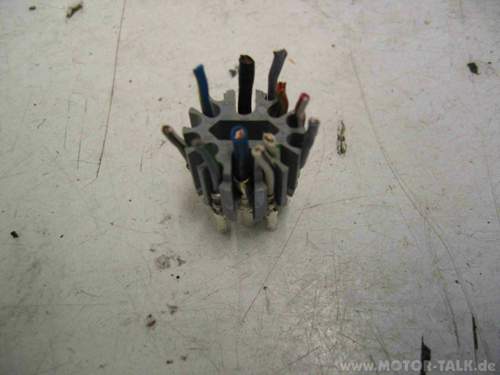

es ist wahrscheinlich der 11-polige Kabelbaum zur Drosselklappe. Der kommt bei deiner Ausführung vom Tempomatsteuergerät und nicht vom Motorsteuergerät. Die Isolierung der einzelnen Litzen wird auf den ersten 10 - 30 cm hinter dem Stecker durch die Hitze auch brüchig und verursacht Kurzschlüsse.
Leider ist der Kabelbaum sehr teuer und der Aus- und Einbau, im Gegensatz zum Motorkabelbaum, eine richtige Aktion.
Ich erneuere in so einem Fall nur die ersten ca. 60 - 70cm ab Stecker vom Kabelbaum mit Siliconleitungen. Also 11-poligen Drosselklappenstecker öffnen, neue (Silicon)Kabel in die Hülsen einlöten, Stecker wieder verschließen und die Kabel im linken Motorraum, wo sie nicht mehr der direkten Motorhitze ausgesetzt sind, wieder in den vorhandenen Baum einbinden.
Das Foto zeigt das Innenleben des Drosselklappensteckers mit Tempomat. Beim wieder verschließen des Gehäuses muss sehr sorgfältig gearbeitet werden, weil ja der Stecker anschließend wieder ins Steckergehäuse der DK passen muss.
Gruß Ulli

Themenstarteram 21. Juni 2009 um 13:09
Hallo ulliboy,
die Kabel im Benz sind wirklich nicht so toll. Im Stellglied drin ist die Isolierung auch schon sehr brüchig, ein Kurzschluss liegt jedoch nicht vor. Bevor ich jetzt ein Stück Kabel austausche möchte ich gern den Durchgang messen. Also wo ist das andere Ende, am Tempomat Steuergerät? Wo finde ich das? Was ist mit dem AS-Steuergerät, hat der 320e sowas?

Themenstarteram 21. Juni 2009 um 19:31
Hallo ulliboy,
habe das Kabel zwischen Stecker und Steuergerät durchgemessen. Keine Kurzschlüsse, jedes Kabel hat Durchgang zu einem Anschluß am Steuergerät. Die korrespondierenden Nummern habe ich notiert, vielleicht kanns ja mal jemand gebrauchen.
