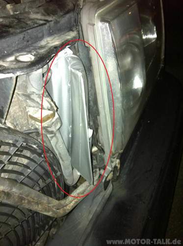

das Ansaugrohr vorne sollte zugeklebt sein und nach unten ein Loch herausgeschnitten. Es gibt auch die Möglichkeit das Ansaugrohr vorne abzustecken und mit geeigneten Materialien umzuleiten.
Grund:
Wenn die Venturidüse über der KE Fahrtwind abbekommt (Wenn man vom Gas geht),
dann ist die Verwirbelung so hoch dass der Motor abstirbt.
Also, hast du das Ansaugrohr vorne umgeleitet oder abgeklebt? Wenn nicht, dann könnte das der Grund für das absterben sein.
Grüsse aus Stuttgart

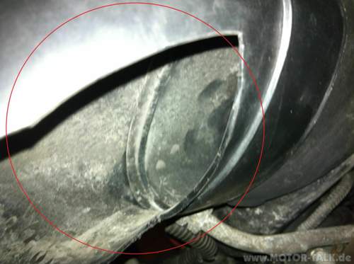

Das absterben im Schubbetrieb klingt ganz stark nach Fahrtwind an der Venturidüse.
Das würde ich als erstes kontrollieren / beheben.
Anbei 2 Bilder wie ich es bei mir gelöst habe.
(So machen es die Umrüster im Übrigen auch)
1. Lufteinlass am Grill vorne zukleben (oder anderweitig verschliessen)
2. Einen neuen Lufteinlass hinzufügen. (z.B. das Ansaugrohr unten handtellergroß aufschneiden)
Des Weiteren hat das Poti im Gasbetrieb keinen Einfluss. Es ist nur für den Benzinbetrieb relevant.
Es gibt da noch diese "Backfire"-Stauscheiben. Diese bestehen aus eine Scheibe mit Bohrungen auf der eine Gummimembran aufliegt. Im Falle eines Backfires kann so der Druck nach oben durch die Stauscheibe entweichen. Die Membran kann sich aufrollen. Das hat zur Folge dass der Wagen schlecht startet. Erst wenn er läuft zieht der Unterdruck die Membran wieder auf die Stauscheibe.

danke für die tipps, nur fahre ich ja schon seit 10/2007 mit gas und nach kleineren problemen und einstellungen auch bis vor kurzem ohne größeres zicken.ich hab am luftfilter einen waschmaschinen-schlauch, großer durchmesser nach unten richtung fahrerseite-reifen gelegt, also "wegpusten" tuts bei mir das gas schonmal nicht.
