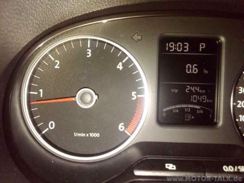

ich habe jetzt bei meinem Polo (1.6 TDI DSG 90 PS) nachgeschaut und meiner läuft bei unter 800 rpm im Leerlauf. Beweisfoto angehängt :-)

dann muss ich das mal beobachten, wenn der Motor warm ist. 0,6 l/h habe ich in der MFA auch noch nie gesehen. Bei mir sinds eher 0,8 l/h und gleich nach dem Start 1,1 l/h. Ohne Licht, Sitz- und Heckscheibenheizung.
