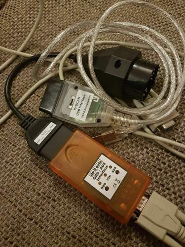

Ich habe ein USB Gerät zu verkaufen, weil für unsere E36 nur ein RS232 Gerät richtig funktioniert. Das RS232 Gerät macht auch der E90 - somit habe ich zwei (Siehe Bild) die für E90 funktionieren.
Mit diese Gerät und TeamViewer könnte jemand dir helfen, ohne aus der Garage zu fahren.
Inpa
