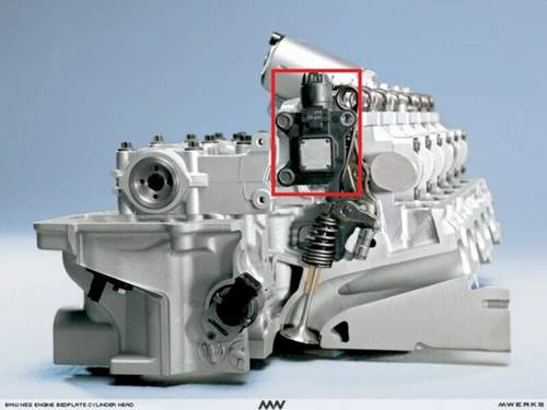

Der Geruch von verbranntem Öl kann von der Ventildeckeldichtung oder der Dichtung des Exzenterwellenmotors kommen. Dann läuft es in die beiden mittleren Zündkerzenschächte und von da tropft es auf den heißen Krümmer.

Der Mechaniker bestätigte meinen Verdacht dass der Motor wohl irgendwo Falschluft ziehen muss, ist in der Garage deutlich hörbar und die vor 3.000km verbauten Zündkerzen sind bereits wieder etwas geschwärzt. Wohl gemerkt: Das Geräusch verstummt sobald die Drehzahlschwankungen enden, somit gilt es nun die Falschluftquelle zu finden. Ist allerdings ein schwieriges Unterfangen da man für die Fehlersuche lediglich eine knappe Minute Zeit hat. Wäre die Falschluft nicht hätte ich wohl eher auf VANOS oder Adaptionswerte des Motors geschlossen.
Nun hat mir der Mechaniker vorgeschlagen, sich mal die Ansaugbrücke näher anzuschauen - aber wäre dann das Geräusch nicht auch deutlich im oberen Bereich des Motorraums hörbar (da es für mich eher im unteren Bereich hörbar ist)?
