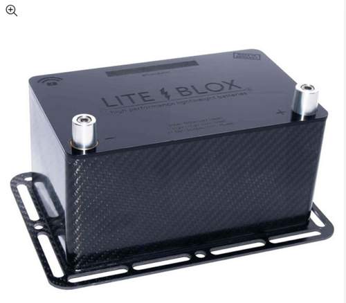

Hallo werte R8 Fahrer,
ich würde gerne meinem Fahrzeug aus Gewichtstechnischen gründen eine leichter Batterie spendieren.
Nun bin ich im Internet auf einen Artikel gestoßen wo die Firma BAR-TEK in einen R8 einen Liteblox LB28XX eingebaut hat. Diese Battery hat13,2 V und eine Kapazität von 17,5 Ah dies eintspricht einer 50 -65Ah normalen Batterie, die Batterie ist extrem leicht aber auch sehr teuer. Ich Persönlich würde aber da viel günstiger auf eine LithiumNEXT Track60 mit 20ah nominal Kapazität (60Ah Pbeq) gehen. Ich fahre meinen R8 V8 nicht im Winter und dieser wird auch nicht bei unter 0° bewegt. Wäre die Batterie von der Startleistung für meine Fahrzeug ausreichend oder ist es zwingend erforderlich auf das größere Model die LithiumNEXTStreet85 mit 85 Ah PbEq zu gehen, diese ist aber leider mit 6,5Kg ganze 2,5 Schwerer. Bitte Teilt mir euere erfahrungen zu dem Thema mit.
Gerne bin ich auch offen für andere Batteriehersteller das Gewicht der Batterie sollte aber 6,5 Kg nicht überschreiten.
Danke für die Unterstützung.
LITE Blox
21 Antworten

Nimm eine Life4PO4 mit 40AH von CS-Batteries bewährt und zuverlässig !
Lass die Finger von der Liteblox.
Tom

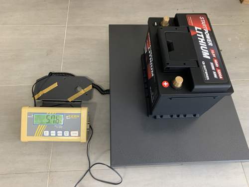

So ich habe jetzt die neu Batterie bekommen und das Fahrzeug ist jetzt 22 Kg leichter, im Anhnag noch zwei Bilder vom wiegen. Noch mal danke an @speedrs4 für den Tipp.

Ich frage mich in diesem Zusammenhang, ob man für den V10 nicht eher zur 60Ah - Version greifen sollte. Ist zwar etwas teurer, dafür aber eventuell etwas mehr Reserve.
Edit: Das wäre dann wohl diese hier: Lightweight Starterbatterie - CS Batteries (60Ah)
Hi
Du kannst auch die 60AH Life4PO nehmen, das entspricht einer
120 AH Bleibatterie.
Tom
