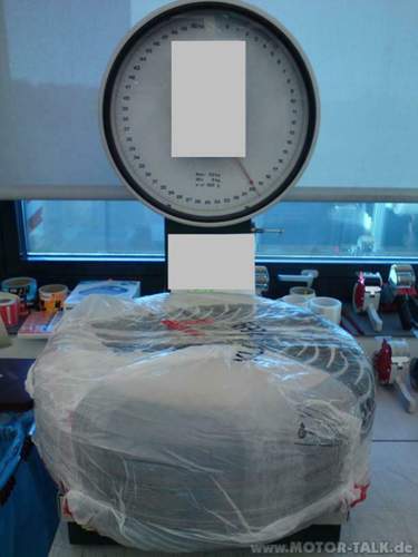

Hallo Community,
ich bin gerade dabei, mir einen neuen Satz Räder mit geringem Gewicht zusammenzustellen. Dazu bin ich auf der Suche nach einem Reifen in der Dimension 225/45 R17 mit möglichst geringem Gewicht. Weiß jemand, welche Reifen besonders leicht ausfallen bzw. irgendwo im Internet eine Quelle mit Infos? Die Hersteller anzuschreiben und auf Antworten zu hoffen ist leider ein echtes Geduldsspiel.

Danke schon mal für die Antworten. Das von dem neuen Goodyear hatte ich auch gelesen weshalb ich beim Hersteller auch schon angefragt habe. Da es vielleicht auch andere interessiert hier mal die bisherigen Rückmeldungen der Hersteller nach Gewicht sortiert:
9,6 kg Dunlop SP Sport 01 225/45 R17 91W
10,0 kg Goodyear Eagle F1 Asymmetric 2 225/45R17 91Y
10,2 kg Dunlop SP Sport Fast Response 225/45 R17 94W XL
10,2 kg Dunlop SP Sport Maxx TT 225/45 ZR17 91Y
10,4 kg Goodyear Eagle F1 Asymmetric 2 225/45R17 94Y XL
10,7 kg Bridgestone Potenza S001 225/45 R17 (91W; 91Y; 94W)
10,8 kg Dunlop SP Sport Maxx 225/45 ZR17
10,8 kg Bridgestone Turanza ER300 Ecopia 225/45 R17 (91W)
11,1 kg Bridgestone Potenza RE050A 225/45 R17 (91W) (Auslaufartikel!)
11,3 kg Bridgestone Potenza RE050A 225/45 R17 (94Y)
Die Liste werde ich weiter aktualisieren es fehlen z.B. von den namhaften Herstellern noch Michelin, Pirelli und Conti.
Die Daten auf der Händlerseite aus dem anderen Thread scheinen leider nicht zu stimmen, da gibt es doch erhebliche Abweichungen.
Ciao
Gregor
Update (inkl. Pirelli):
9,6 kg Pirelli Cinturato P7 225/45R17 91Y7
10,1 kg Pirelli Cinturato P7 225/45R17 94W XL
10,2 kg Pirelli Cinturato P7 225/45R17 91W
10,4 kg Pirelli P Zero ROSSO 225/45R17 91W
10,6 kg Pirelli P Zero NERO 225/45ZR17 94W XL
10,6 kg Pirelli P Zero ROSSO 225/45ZR17 94Y XL
11,0 kg Pirelli P ZERO 225/45ZR17 94Y XL

Update (inkl. Vredestein, Yokohama, Avon, Michelin, Fulda):
9,6 kg Michelin PILOT SPORT 3 GRNX 225/45ZR17
9,7 kg Vredestein Ultrac Cento 225/45ZR17 94Y XL
10,0 kg Michelin PILOT SPORT PS2 225/45ZR17 TL 91 Y
10,0 kg Michelin PILOT SPORT 225/45ZR 17 TL (91Y)
10,2 kg Fulda SportControl 225/45R17 91Y
10,2 kg Vredestein Ultrac Sessanta 225/45ZR17 94Y XL
10,2 kg Yokohama Advan Sport 225/45R17 ZR/Y 94/RF
10,4 kg Fulda SportControl 225/45R17 94Y XL
10,4 kg Avon ZV5 225/ 45 R17 94W XL
10,5 kg Avon ZV5 225/ 45 R17 91Y
10,6 kg Avon ZZ3 225/ 45 R17 91Y
Die XL Versionen, also die Reifen mit höherem Loadindex (z.B. 94) wiegen beim gleichen Reifen meist 100g - 300g mehr. Ansonsten kann man sagen, dass die Markenreifen bzw. die sportlicher angegebenen Reifen doch eher das leicht höhere Gewicht haben (Ausnahme Michelin). 4 Hersteller stehen noch aus, darunter auch Continental.
