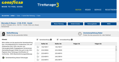

Laut dem Goodyear Tiremanager sind die "kleinsten" Reifen welche unabhängig von der Traglast gefahren werden könnten (Umrüstbereifung für den E200d T):
Reifen VA Reifen HA
155/70R17 155/70R17
Sieht bestimmt interessant aus!
