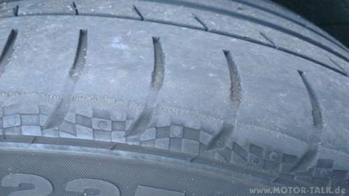

Hallo Freunde,
leidiges Thema - vorne außen abgefahrene Reifen 225/45 R17 Conti SPC 3.
Nach diversen Gesprächen mit Leidensgenossen habe ich den Eindruck das die Conti SPC 3 ab 3 mm alle so aussehen. Wenn man sich die Reifenoberfläche ansieht - auch bei neuen - kippt die Außenseite immer schnell nach außen - ich glaube man kann die Dinger nie richtig gleichmässig auf 1,6 mm fahren!
wurde alles jährlich geprüft und eingestellt - Spur , Radlager nachgestellt, Lenkung alles top - bei MB gemacht
Hab mal ein paar Bilder reingestellt - wie weit kann man die Dinger noch fahren - was habt Ihr für Meinungen zu Cont SPC 3?
Danke.
Img-2667
Img-2668
Img-2669
1. Sturz richtig einstellen lassen.
2. Vorspur kontrollieren u. Einstellen
Liegt garantiert nicht am Reifen.

Hallo, wurde bereits alles gemacht, bzw. wird jedes Jahr kontrolliert. Sturz ist beim 203 ohne andere Schrauben (Exenter) nicht ! einstellbar. Meine Werte liegen alle in den MB Normen. Luftdruck ist auch etwas höher wie vorgeschrieben.
Ich denke schon es hat was mit der Geometrie des Reifens zu tun. Vergleich mal die Fläche und die Rundungen sprich Flanken der unterschiedlichen Reifenhersteller. Je mehr das Profil runter ist um so deutlicher werden die Unterschiede. Viele Reifenhersteller bauen die Reifen wie "Kästen". Cont speziel der SPC 3 sieht eher wie ein Teil einer abgeschnittene Elipse aus. Die Oberfläche ist leicht rund mit abfallenden Flanken - nach der Außenseite extrem.
Obwohl er sehr gut ist - in allen Wetterlagen und Bremsverhalten. Wahrscheinlich ist das der Kompromiss.

Ich hatte auf zwei Fahrzeugen als Erstausrüstung die Conti SPC3. Und bei beiden Fahrzeugen hatte ich vollkommen unabhängig voneinander das Bild der aussen abgefahrenen Reifen.
Einmal habe ich bei 40.000km tauschen müssen, das andere mal bei 55.000km.
En Mitarbeiter der Dekra sagte mir mal, dass dies ein typisches Verschleißbild der Conti SPC bei viel Autobahnfahrten sein. Ich habe das mal so geglaubt, da es auf mich zutrifft.
Mein Reifenhändler hat mir auch von denen abgeraten, da sie sich am Rand so schnell abnutzen würden.

Welchen Luftdruck fährst du vorne? Bei zu viel Druck sind die Rillen innen futsch, zu wenig außen. Welches Streckenprofil liegt vor, kurvenreiches Gelände in Siegermanie geht auf die äußeren Pickel....
Laut Bilder muss bei dir was schleifen - Spurverbreiterung und etwas tiefer? 3. Bild, da ist eine Kratzspur zu sehen.

Die C-Klasse braucht vorne einen höheren Druck als hinten (fahre vorn 2,6, hinten 2,3 bei Normalbeladung), sonst neigt der vordere Reifen dazu mehr an den Schultern, hinten mehr in der Reifenmitte abzulaufen. Es kann sein, daß die Conti's noch ein wenig mehr Druck brauchen (Die hast Du ja quasi sofort von mir erhalten.).
(Das sind meine Erfahrungswerte seit 70TKM mit dem Auto, bestätigt durch den Gespräche mit meinem Reifendienst.)
Gruß, HUK

Druck vorne höher als hinten? - habe ich auch noch nicht gehört. Druck wird mehrmals im Jahr geprüft - wird mit 2,5 v. - 2,7 h eingestellt.
Der Reifen ist, wenn man die äußeren Schultern herausnimmt, gleichmässig abgefahren - hinten ebenfalls gleichmässig abgefahren.
Fahre jedentag Autobahn - ca. 2x 30 km schnurgerade - Geschwindigkeitsbegrenzt mit 80 und 120 - zwei recht enge Auf- und Abfahrten - aber keine Racingstrecke - der Rest ist Stadtgebiet. Bin wahrlich kein Racer - aus dem Alter bin ich raus.
- keine Teiferlegung - keine Spurverbreiterungen!!
Meister HUK - ja, das sind alte Bekannte - der Verschleiß ist in Ordnung - werden wie ich schon gesagt regelmässig überprüft. vorne zur Zeit ca. 3 - 3,5 hinten 2,0 - 2,5 mm. Neue Reifen werden wohl dies Jahr noch kommen müssen. Werde aber wieder Contis nehmen.

Einfach nach der Gewichtsverteilung, das Auto ist im leeren- und Teillastbetrieb vorn schwerer als hinten (Radlast/Achslast), deshalb sollte der Luftdruck auch vorn höher sein. Das Verschleißbild bestätigt dies. Wenn ein Reifen an beiden Schultern zu stark abgefahren ist, im Verhältnis zur Restlauffläche, war der Druck zu niedrig.
Ich habe halt den Verschleiß beobachtet und den Druck angepaßt. Herrausgekommen ist, wie schon geschrieben: vorn 2.6, hinten 2.3 bei leerem oder nur leicht (50KG im Kofferraum) beladenem Fahrzeug. Die Werte gelten für vorn und hinten 225/45-17;- bei 245/40-17 hinten muß der Wert angepaßt werden, wie auch bei anderen Dimensionen.

interessante Theorie - habe dies noch nie so beobachtet - messe halt immer mal die Profilstärke sprich den Verschleiß.
Was natürlich richtig ist - wenn der Kofferaum (inkl. Dachgepäckträger) knacke voll ist das der Wagen vorn etwas höher kommt und dann vielleicht die äußeren Reifenteile mehr belastet. Der leichte negative Seriensturz wird bei Vollbeladung schnell in eine positive Geometrie "geschoben". Die Karre kommt halt vorne hoch. Darauf hin sollte dann der Luftdruck etwas erhöht werden - werde dies in Zukunft mehr beobachten - habe für vorne schon neue Reifen in der Garage. Wollte eigentlich mal nene Tipp wie lange man die Dinger halt noch fahren kann. Die Glaze ist halt auf Niveau "Rille unten"!
