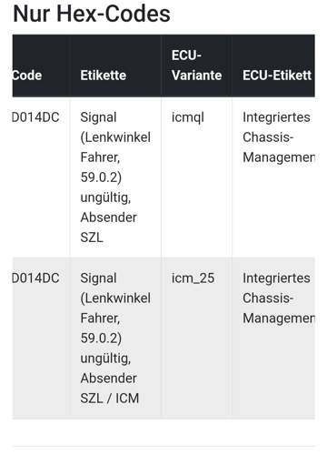

Da mir dass auf den Senkel geht, habe ich einen Abgleich mit I...+ durchgeführt! Ergebnis ist jetzt eine Fehlermeldung im Speicher die vorher nie da war.
Ich hoffe dass das noch verschwindet, irgendwo hier habe ich gelesen dass man das wohl öfter durchführen muss, bis das Ding gerade steht.
@DerDrug
Lenkrad ist fix, kann nicht verdreht eingebaut werden. Ist hier auch schon beschrieben. Glaube war ein extra größerer Zahn der das verhindert.
