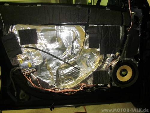

Also dann berichte ich jetzt auch mal :D

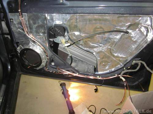

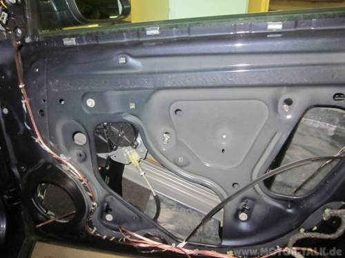

Habe mein Projekt in der vergangenen Woche "teilfertiggestellt". D.h. Vordertüren und Verstärkereinbau ist erledigt, die Hintertüren kommen dran wenn ich wieder Zeit habe.
Vorweg möchte ich anmerken, dass bei mir nichts umprogrammiert ist.
Zur Anwendung kam bisher als Endstufe eine Helix PP40 mittels fahrzeugspezifischen Helix-Adapter und in den Vordertüren das Lausprechersystem Audio System X-ION 165. Weiter wurden die Aussenbleche der Türen innen und die Türinnenbleche mit Alubutyl Variotex 1.3 gedämmt. Alle Löcher der Türinnenbleche wurden damit verschlossen, s.d. die Lautsprecher ein geschlossens Volumen zur Verfügung haben. In die Hintertüren kommen noch Eton PRX 170 Koaxiallautsprecher + Dämmung.
Was soll ich sagen, was da jezt aus den Vordertüren kommt ist ein Unterschied, wie Tag und Nacht. Das mit den lauten Service-Tönen bemerke ich nicht wirklich bzw. es fällt mir nicht unangenehm auf. Auch nicht zu laute Ansagen des Navis da man diese ja regeln kann.
Also ich bin bisher - trotz nicht vorhandener Umprogrammierung - zufrieden. Mag sein - bzw. es ist wahrscheinlich sicher - dass es mit Umprogrammierung noch besser wäre aber ich hatte bisher einfach keine Lust darauf das machen zu lassen. Abgesehen davon traut sich da nicht jeder FOH dran.
Ich kann die bei mir verbaute Kombination auf jeden Fall empfehlen da sie für mich persönlich mehr als ausreicht. Ausserdem kann ich - wenn mir danach ist - an die PP20 eine weitere Endstufe dranhängen um einen zusätzlichen Subwoofer zu betreiben. Ich glaub aber ich komme ohne aus.
Wenn gewünscht kann ich gerne mal Bilder hochladen, die zeigen, wie die Türen gedämmt wurden. Ist schon ein weinig Arbeit aber es lohnt sich absolut und ist m. E. unabdingbar wenn man andere Lautsprecher und/oder eine Endstufe nachrüstet.
Grüsse Apahachi
und wie läuft jetz das wasser ab?
Genau wie vorher auch! Da wurde natürlich nichts zu gemacht :rolleyes:
Wenn du Fotos hast hast, nur her damit :-)...
Bin noch am überlegen, ob ich solch eine Alternative nehme, oder gleich das Infinity beim nächsten mitbestelle!?
Die Dämmung würde wahrscheinlich auch das Infinitysystem positiv beeinflussen, vielleicht würde ich das dann nachträglich trotzdem noch machen.
