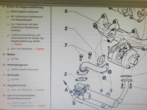

Idealerweise VCDS-Scan machen lassen und hier posten. Den Kühler gibt es wirklich er wird per Unterdruck gesteuert.
Bei dem AGR-Kühler werden oftmals die Unterdruckdosen undicht. Hast du den das AGR Ventil und den AGR Kühler Tauschen lassen? Welche Hersteller hast du verbauen lassen, es wären nicht die ersten "noname" Bauteile welche schon defekt ankommen.
Und die Steuerung des Druckes erfolgt über N345 was ich mir als erstes anschauen würde. Also, Scan machen!

Dein Motorkennbuchstabe müsste doch BLS sein oder? Und da ist auch ein Abgaskühler verbaut

So, nach Jahrhunderten, hier die Auflösung - für die Vollständigkeit.
Es war eine defekte Masseleitung zu dem AGR, diese hat sich über die Jahre durchgearbeitet. Position kann ich nicht genau sagen, das hat ein Bekannter KFZ-Fachmann gefunden.
Es war auf jeden Fall noch im Motorraum. Der Kabelstrang musste aufgezwirbelt werden bis zur defekten Stelle und dann nachgearbeitet werden.
Der KFZ-Fachmann meinte, auch er hätte erst auf das AGR getippt und es gewechselt.
Wieso die Leistung mal da war und mal nicht kann ich nicht sagen - ich kann mir kaum vorstellen, dass "plötzlich" genau bei 2500 Umdrehungen eine Verbindung wieder da war.
