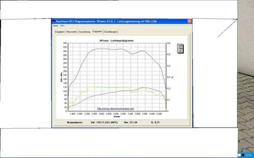

Hab mir mal wieder was zum spielen aus dem Netz gesaugt und nun wollte ich euch mal fragen wer das auch schonmal gemacht hat.Hab da heute mal eine kleine Messung gefahren und war ziemlich überrascht was da raus gekommen ist (im Anhang das Ergebnis)
Hab alles so gemacht wie beschrieben.Mit VAG-Com im 3.ten Gang ab 1500U/min beschleunigt bis ca 6500U/min und dann ausrollen lassen auf 70km/h dann Fahrzeuggewicht,Temp usw in K-Power eingetragen und schwupps hat man das Ergebnis.
Strecke war Topfeben.
Wie genau ist so ein Programm?
Hatte das schonmal bei meinem VR6 gemacht und da war es auf 2 PS genau
Motor soll bei mir Serie sein

Ich denke schon das damit eine einigermaßen genaue Messung durchgefürt werden kann, allerdings müssen die eingegebenen Parameter schon sehr exakt sein (z.B. das GENAUE Fahrzeuggewicht, keine Werksangabe) um nicht das Ergebnis zu verfälschen.
Ich könnte mir vorstellen, daß eine ungenaue Gewichtsangabe (+- 100kg) oder Wind und andere Streckenverhältnisse, sowie Reifendimension einen relativ hohen Einfluss auf die berechneten Daten haben.
Habe das Programm hier geholt http://www.shareware.de/kpower/
Das was mich halt etwas stutzig macht ist das er 196PS haben soll.
Selbst wenn ich sehr optimistisch rechne komme ich auf 191PS und 280Nm.
Eigentlich sollte meiner Serie sein mit 179PS und 235Nm.:rolleyes: Was mich aber auch stutzig macht das ich ihn von 0-100km/h mit 6.76s gemessen habe(ein weiteres nettes Programm aus dem Netz :D ).Da wird wohl nur der Gang auf einen richtigen Prüfstand Aufschluß geben.
Also ich hab mich grad ein bisschen damit gespielt und habe nur 1 mal halbwegs annähernde Werte bekommen und da nur bei Beschleunigung vom 1. bis zum 4. Gang voll Beschleunigt habe!
Da hab ich 152 PS und 305 Nm Drehmoment bekommen nach der Beschreibung von KPower hat meiner ca. 190 PS und ca 400NM Drehmoment!!:eek:

Jetzt sag mal wie du genau vorgegangen bist.
Denn laut Beschreibung soll man den 3.Gang nehmen und ab 1500U/min loggen bis Drehzahlende beschleunigen und danach Kupplung treten(Automat auf "N"
und wieder ausrollen lassen bis mindestens 70km/h.Dann den Log sofort beenden.Man darf auch nicht bremsen oder Kurven fahren oder dergleichen weil sonst die Schleppleistung falsch berechnet wird und dann kommt zuviel Leistung raus.

Genau so bin ich auch vorgegangen werds dann nochmal testen!!
Beim letzten Versuch hab ich vom Stand weg Beschleunigt vom 1. bis in den 4. Gang da kamen 152PS und 305Nm Drehmoment heraus!
Strecke ist Eben ohne Kurven und laut Waage 1790kg
Beim Beschleunigen muss man auf jeden Fall in einem Gang (3te oder 4te) ab 1500 Umdrehungen bis zum Ende durchbeschleunigen und dann ausrollen lassen.
Bei der Eingabe der Daten ist das Gesamtgewicht und vor allem der Luftdruck sehr entscheidend und beeinflussen die endgültige Leistung sehr stark.
