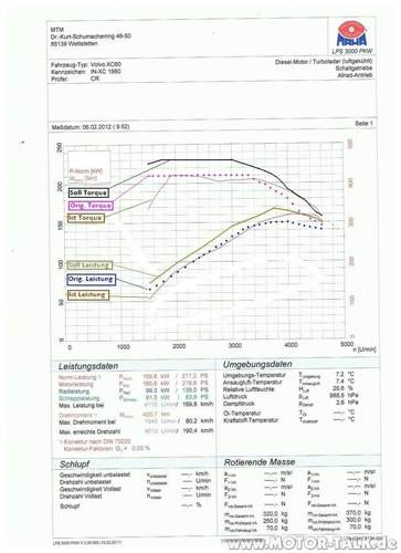

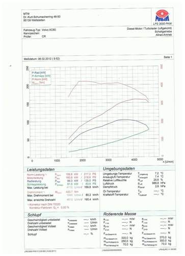

hallo zusammen,
da ich von meiner polestar-leistungsoptimierung nicht viel merkte, war heute bei mtm auf dem leistungsprüfstand und hab mal messen lassen was die polestar-optimierung so bringt. das ergebnis war leider nicht so berauschend. leistung: 159,8 kw (217,2 ps) statt 166 kw (225 ps) und 420,7 nm drehmoment statt 460 nm.
nun denke ich doch mal, dass eine messung von mtm schon korrekt sein sollte.
was haltet ihr davon ? hat jemand evtl. eine vergleichsmessung ?
gruß
mike

Themenstarteram 9. Februar 2012 um 18:55
hallo zusammen,
danke für eure meinungen. ich hab mir heute mal die mühe gemacht und die von polestar angegebenen leistungskurven von der original- und der optimierten leistung in das leistungsdiagramm von mtm zum besseren vergleich mit eingezeichnet. dabei fiel auf, dass die kurven bis ca. 3400 u/min ziemlich gleich mit der originalkurve laufen und erst ab 3400 u/min werden die werte höher. auf dem prüfstand war ich mit nem xc90 schonmal, da hat alles gepasst.
hab heut mal den volvohändler kontaktiert und ihm das leistungsdiagramm geschickt. der hat es an volvo weitergeleitet, mal sehn was dabei rauskommt.
gruß
mike

Themenstarteram 13. Februar 2012 um 14:50
hallo
heut morgen hat mich der freundliche angerufen und mir mitgeteilt, das ich keine polestar-software auf meinem steuergerät habe. da ist irgendwas schief gelaufen. die software wurde zwar auf deren rechner geladen aber irgendwie nicht auf mein steuergerät :confused:
also hat die messung wohl gepasst,waren halt die originalwerte.
gruß
mike
