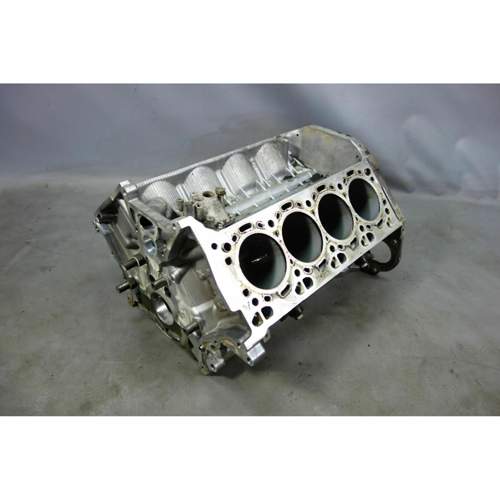

Danke dir! Nach dem Dokument sieht es ganz so aus als hätte der TÜ keine Laufbüchsen mehr, kann das sein? Ich war der Meinung Laufbüchsen sind thermostabiler und verschleißärmer, das wäre ja dann ein Rückschritt?
Weder der N63, noch der N63TU ist gebuchst.
Das sind Alusilblöcke.
Erkennst du ganz einfach am fehlenden Hohnschliff.
Alusil wird geätzt und dadurch nur matt.
Bild #209908909
