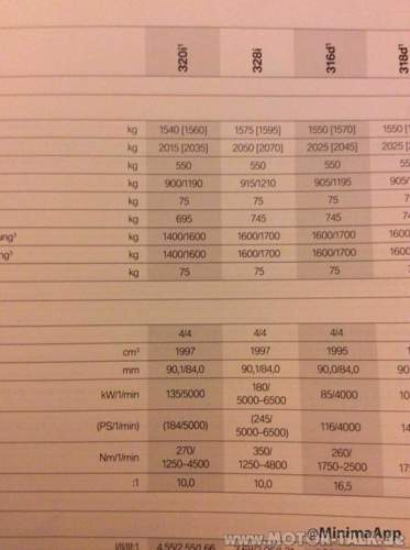

Allgemeine Frage - wodurch werden beim N20 Motor die unterschiedlichen Leistungen bewirkt?
Hubraum, Verdichtung und sonstige Mechanik sind offenbar gleich - also wird der Leistungsunterschied z.B. zwischen 320i (184 PS) und 328i (245 PS) nur durch das Steuergerät (vermutlich hauptsächlich Ladedruck) gesteuert?

Die Verdichtung ist z.B nicht die selbe!
320i = 11:1
328i = 10:1
Der 328 hat weniger Verdichtung und mehr PS ?
Muß das nicht umgekehrt sein ?
Meine Mopedmotoren habe ich früher immer mit höherer Verdichtung schneller gemacht ...
Wenn Du "JangoF" nicht glaubst, dann schau einfach da selbst nach ;)
Ausserdem kannst Du schlecht ein Schlitz- oder Membran-Gesteuertes Zweitakt Saug-Triebwerk mit einem modernen Viertakt Turbo-Triebwerk vergleichen ... :rolleyes:

Nicht bei Turbomotoren. Die geringere Verdichtung bei den schwächeren Versionen dient vermutlich der Verringerung der Klopfneigung.
Der 320 hat einen Turbo und der 328 2 Turbos. 320i und 328i haben die gleiche Verdichtung, beide 10:1
am 4. Januar 2014 um 21:01
der 328i hat ein turbo ,aber er ist anders wie der 320i turbo

Ist doch wohl umgekehrt.
Bei den stärkeren Motoren wird aus von Dir genannten Gründen (verursacht durch die stärkere Aufladung) oft die Verdichtung verringert.
Ok ein Turbo, hab in einem Bericht zum 328i gelesen das er 2 hätte, weis nicht was stimmt, in dem Bmw Prospekt steht nichts dazu, aber das die Verdichtung gleich ist steht da drin.
Auf einer anderen Seite hab ich jetzt gefunden das der 328i mit höheren Turbodruck fährt und andere Kolben hat, wenn's stimmt....
Die Verdichtung ist nicht gleich.
Wie JangoF schon schrieb:
320i = 11:1
328i = 10:1
Dann lügt das Originale BMW Prospekt.....
Hier
(wie von wbf325i ja schon geschrieben) steht es aber auch so.
Ebenso im 3er GT Prospekt (PDF), und auch in der Totholz-Variante des 3er GT Prospekts in meiner Schublade (beides Stand Sommer 2013).
Von wann ist Dein Prospekt?
3-gt-catalogue-pdf-verdichtung
Alle aktuell verfügbaren Motoren im F30, den 325d ausgenommen, haben einen Turbolader, nicht zwei. Außerdem ist die Verdichtung in der Tat unterschiedlich, siehe Anhang. Erst informieren, dann schreiben.
Die nächsten Aggregate mit zwei Turboladern im F30 werden übrigens der M3 und der 335d sein.
