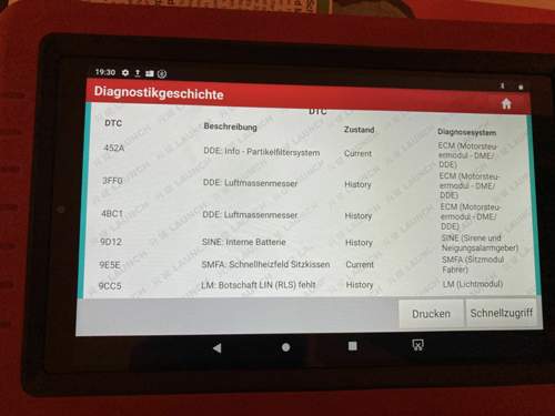

Mein Problem ist der Leistungsverlust zwischen ca. 1500 und 2000 umdrehungen gut merkbar nach dem die Automatik schaltet aber auch beim Beschleunigen aus diesem Drehzahlbereich.
Daraufhin Turbo getauscht, da dieser schon Spiel in alle Richtungen hatte und Öl förderte...
Gleiche Symptomatik - Leistungsverlust weiter vorhanden.
Nach erneutem Auslesen, kam der Luftmassenmesser hinzu.
Angezeigter Fehler: Luftmassenmesser 3FF0 und teilweise 4BB6
Nach Tausch des LMM gegen einen aus dem Zubehör (De..phi) war es nicht besser.
Gleiche Symptomatik.
AGR-Rate auf +40 gesetzt, AGR-Ventil gereinigt. Probefahrt.
Luftmassenmesser wird als historischer Fehler weiter abgelegt.
Zusätzlich ist der DPF voll, bzw. der Fehlercode für den Freundlichen abgelegt, dass er bald ersetzt werden muss.
Temperaturen passen - nicht weniger als 85° nach ca. 10-15km Fahrt je nach Außentemperatur...

War es denn mal besser bzw bist du sicher dass was nicht passt? Der 525d hat halt etwas weniger durchzugskraft.
Was sagen denn die LiveWerte? Vielleicht ist der Ansaugtrakt nicht ganz dicht…
Den Delphi LMM würde ich gleich wieder ersetzen. Der liefert ganz sicher nicht die richtigen Daten. Entweder original oder als Option den von Bosch. Bosch war zumindestens bei dem VFL original Zulieferer. Bei dem DPF kannst du den Abgasgegendruck mal auslesen, dann weißt du etwas mehr über den tatsächlichen Zustand des Partikelfilters.

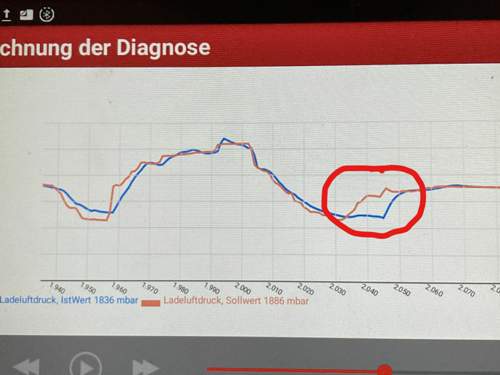

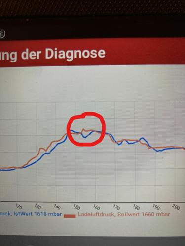

Kann ich über die Livewerte was über den Ansaugtrakt rausbekommen?
Über die Livewerte sehe ich zumindest die Aussetzer bzw. Abweichungen des Ladedrucks Ist zu Soll.

Es gibt aber nicht nur den Wert im Stand beim DPF, siehe dazu meine Sig.
Auch das mit dem Soll/Istwert Ladedruck gibt mir zu denken.
Aber ohne ein paar ordentliche Livewerte ist das auch nur raterei.
Wie schon empfohlen mal den Ladedruckweg auf Dichtigkeit prüfen.
Der LMM Fehler könnte ein möglicher Folgefehler sein.
Hier bedarf es aber einer vollumfänglichen Diagnose mit allen Werten.

Den Ladedruck und sämtliche Schläuche hab ich auch im Visier und wird geprüft.
Richtige Updates dazu wirds meinerseits erst gegen Wochenende geben.
Ladedruck soll ist wäre schonmal interessant.

@insimike schrieb am 8. November 2021 um 23:21:14 Uhr:
Das sind zwei ganz unterschiedliche Meldungen.
Ist das eine Meldung, dass der DPF voll ist, oder eine INFO, dass der DPF bald gewechselt werden soll?
So sieht diese Info bei mir aus:
"Fehlercode: 452A
DDE: Info - Partikelfiltersystem, Fehler momentan vorhanden, Begrenzte Restlaufstrecke des Partikelfilters verfügbar, Fehler löst momentan keine Fahrerinformation aus."
Soweit ich informiert bin, wird diese Meldung über den Kilometerstand ausgelöst und hat nichts mit dem tatsächlichen Zustand des DPF zu tun.
DPF-Zustand also über tatsächliche Live-Drücke bei laufendem Motor im Stand (oder beim Fahren) ermitteln.
Selbst die Meldungen über den Beladungszustand in Gramm sind nur errechnete oder geschätzte Werte. Der DPF wird ja im Fahrzeug nicht gewogen.
Ich hatte auch ein Loch bei Beschleunigen in dem von Dir benannten Drehzahlbereich. Wie Vorredner schon gesagt haben, ist der erste Verdächtige der Luftmassenmesser. Ich habe einen neuen original BMW-LMM eingebaut und das Loch war weg. Es ist äußerst sinnvoll, dann auch die Adaptionswerte zu löschen. (-> Suchfunktion)
