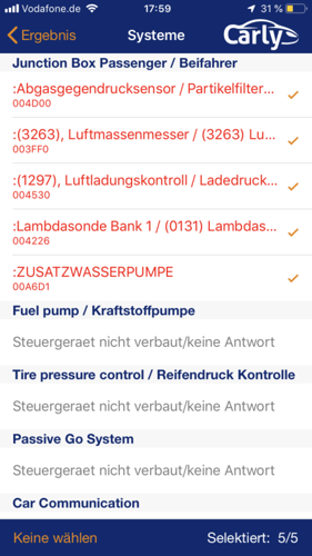

Also Thermostate gewechselt, trotzdem geht Leistung weiter runter er fährt kaum noch an. Fehlerspeicher lege ich bei. Falls noch jemand eine Idee hat.

Ja, drucksensor kaputt, und Ladeluftweg beschädigt.
Hm... Die Thermostate waren es wahrscheinlich nicht, du hattest ja 85-90 Grad Kühlwasser. Der DPF ist zu, so wie du erzählst, dass der BMW kaum noch anfährt! Hast du die Reinigung probiert und die Fehler beim fahren immer gelöscht?

Abgasdrucksensor habe ich bereits gewechselt gehabt, Schläuche alle kontrolliert kein Leck, keine Risse.
Wir waren auf Autobahn, es waren immer 2 Fehler drin abgasgegendruck und Partikelfilter, er hat eine Menge geraucht aus dem auspuff, Regeneration war bei Start auf 46 mg und irgend wann dann bei 25 mg nach 20 km ging aber nichts mehr kompletter Leistungsverluste und die Fehler ...
Auf der Autobahm hat man Zeitweise gespürt er bekommt wieder mehr Power jedoch war dann irgend wann Feierabend.
Werde wohl den DPF wechseln müssen. Ob es hilft weiß ich nicht. Habe jetzt einen von Walker EVO S bestellt.

Wenn er raucht wie Sau, solltest du erst mal den Fehler finden, denn da sollte eigentlich nichts merklich rauchen beim regenerieren.
Ladeluftleitungen wurden abgedrückt?
Abgasgegendrucksensor liefert welche Werte bei Motor aus und Leerlauf?
