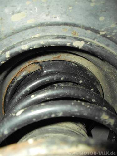

ich fahre zurzeit nicht mit meinem Mondeo,weil die Feder gebrochen ist.
Nun wollte ich gucken ob mein Mondeo mit der Stoßstange an der Bordsteinkante aufliegt,da er vorne links extreme tief ist.
Dann ist mir aufgefallen als ich zur Feder geschaut habe,dass dort so ein Teller in der Feder liegt.
Da ich eh kaum Ahnung von sowas habe und gerne was dazu lernen mochte,ist meine Frage,was ist das für ein Teller dort,habe ihn mal angefasst,und ist mir aufgefallen das eine Seite vom Teller so eine delle hat,kommt bestimmt durch den Bruch etc.
Also,was ist das für ein Teller?

Ich gehe mal von aus das es die Auflage für die Feder am Dämpfer ist ………..mach doch mal ein Foto !
Bis auf die Feder sieht es von hier aus alles normal aus , ob die Teller was abgekriegt haben muss man dann sehen wenn der Dämpfer draußen ist , aber ich glaube nicht !!
OHA!!!
Das´s der Federteller...der ist komplett abgerostet.
War schon völlig richtig, daß Du den Wagen hast stehen lassen, damit solltest Du auch keinen Meter mehr fahren, denn so liegt die Feder (bzw. die Reste davon...die ist nämlich wie´s aussieht mehrfach gebrochen...was mich aber auch nicht wundert) im Federdom an.
Da wirst Du ´nen neuen Federteller brauchen...ist aber schon etwas her, deshalb kann ich nicht mehr genau sagen, was Du noch brauchen wirst.
Genau weiß man das meißtens eh erst, wenn man´s auseinander hat!
Hab mal ein paar Bilder angehängt auf denen zu sehen ist, wie´s eigentlich aussehen sollte (mal von der bei mir nur einmal gebrochenen Feder auf dem ersten Bild abgesehen ), damit Du siehst was da wo sitzt...
