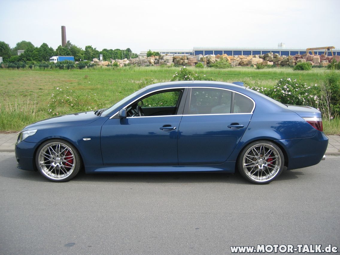

P.S: Welche 20 Zöller hast du aufgezogen ??? Haste n Foto, würd mich interessieren. Von welchen Motorisierungen sprechen wir hier immer, keiner sagt was über das Model das er hat.
Schau mal hier, das ist meiner:
http://www.motor-talk.de/.../Attachment.html?...
Ich fahre einen 530i, also dürfte das Mehrgewicht bei mir auffälliger sein (weniger Drehmoment als ein 535d).
