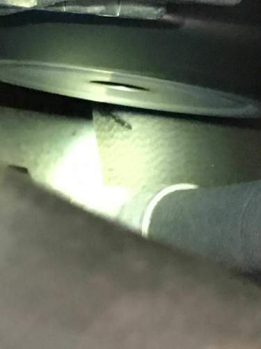

LADELUFTSCHLAUCH undicht. Wahrscheinlich noch nicht geplatzt, sondern kurz davor. Sieh dir mal deinen Kühler im Bereich Lüfterrad an, wenn da etwas Feuchtigkeit zu sehen ist, dann ist es der untere Ladeluftschlauch. An den kommt man auch einfach von Unten ran. Durch den Druckverlust hast du eine schlechte Verbrennung, die aber im Partikelfilter gereinigt wird. Dadurch schafft der aber keine Regeneration mehr. Der Schprittverbrauch steigt und die Leistung ist weg. Sieh dir mal die Schläuche an. Ich hatte das Problem auch bei 180.000 Kilometern.

Der untere Ladeluftschlauch ist an sich schwarz, ca. 7cm im Durchmesser. Wenn du vor dem Auto stehst, dann siehst du ihn unten rechts aus dem Ladeluftkühler kommen. In der Regel reißen die auf der Unterseite. Von Oben sah meiner immer i.O. aus. Wenn du beim Fahren unter Kast, also beim Beschleunigen ein "Rauschen" hörst, dann ist der Schlauch richtig defekt. Aber dann kommst du fast nicht mehr auf 100 km/h.

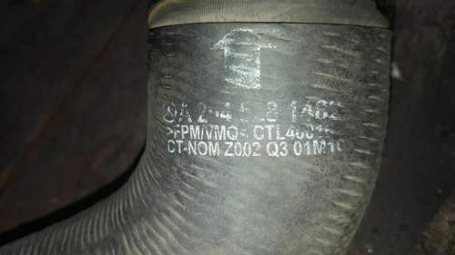

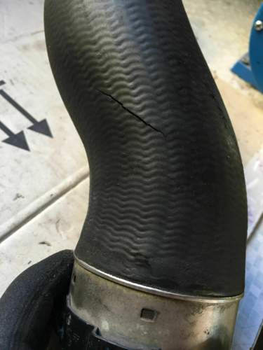

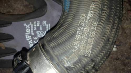

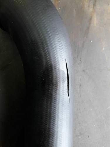

Das gibt nen Daumen. Ich hab grade noch eine Runde gedreht und wieder zu Hause von oben reingeleuchtet. Man hört wie es Luft zieht. Den Riss kann man gut sehen, siehe Bild.
Ich werde das jetzt selbst ausbauen und einen neuen schlauch besorgen. Danach muss ich dann zu Fehler löschen lassen gehen. Kann das nur Stardiagnose oder können das auch freie Werkstätten?

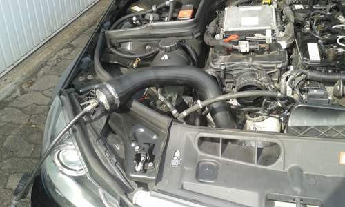

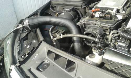

Das kann jede freie Werkstatt. Ich bin dann mit dem neuen Ladeluftschlauch eine schöne Sonntagstour gefahren. Dazu hatte ich mir DPF Reiniger in den Diesel gekippt und los ging die Tour. Nach 15 Kilometern fing die Regeneration im DPF an, dauerte ewige 60 Kilometer mit erhöhtem Spritverbrauch. Aber dann ging er wieder auf 5,8 Liter/100 Km runter und die volle Leistung war wieder da. Der Schlauch an sich ist nicht so teuer.
Ich habe sehr unterschiedliche Meinungen über diese Reinigerzusätze gelesen. Es sollte auch ohne das Zeug klappen oder?

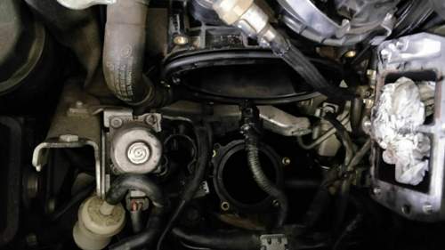

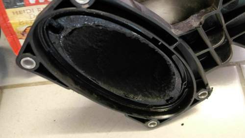

Kurzer Zwischenstand: den Schlauch habe ich gewechselt, das hat aber keine Besserung gebracht. Man hört immernoch dass irgendwo in dem rechten vorderen Bereich des Motors Luft austritt. Da ich auf das Auto angewiesen bin und eigentlich keine Zeit zum herumprobieren habe, habe ich das Auto heute in der Werkstatt abgegeben, die suchen jetzt mal das Luftleck. Vom Gehör her liegt es höher als der Ladeluftschlauch. Gelohnt hat es sich aber allemal, denn der Riss am Ladeluftschlauch war nicht zu übersehen und hätte dann vermutlich bald eh zu einem Fehler geführt. Ich berichte sobald ich ein Ergebnis habe.
So neue Nachrichten: die freie Werkstatt um die Ecke kommt mit ihrem Bosch Auslesegerät nicht an die Fehler ran. Außer den Fehlercodes konnten die nix sehen. Als ich das Fahrzeug dann abholte war die MKL plötzlich aus. Also bin ich mal eine Runde gefahren in der Hoffnung dass irgendwann die DPF Reinigung startet. Irgendwann hatte ich im Verdacht, dass die Reinigung wegen dem fast leeren Tank nicht beginnt. Also habe ich getankt und siehe da, beim herausfahren aus der Tankstelle sehe ich im Rückspiegel wie meine eingebaute LED aufleuchtet. Dann ging sie wieder aus, an, aus und dann kam wieder die MKL. Zu Hause angekommen habe ich erneut ausgelesen. Der Fehler für das undichte Luftsystem ist weg. P2463 ist aber wieder(noch?) da. Der Ladeluftschlauch war also offensichtlich doch für den zweiten Fehler verantwortlich. Nun folgende Vermutung: der DPF bringt irgend einen Fehler weil er letzten Freitag nicht gereinigt werden konnte, z.B weil das Auto durch den defekten Ladeluftschlsuch nicht genug Temperatur erzeugen konnte um die Reinigung durchzuführen. Jetzt ist der DPF zu voll und bricht deshalb wieder ab.

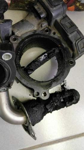

Unser Partikelfilter war so zu, der hat sich auch nicht mehr von selber Regeneriert. Das ist ja auch klar, denn mit gerissenem Ladeluftschlauch qualmt der Motor ja, wie ein alter Diesel aus 1970. Nur der Filter fängt den Ruß ja auf.

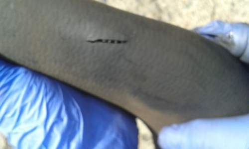

Edit: ok der Riss bei dir war deutlich größer als meiner :D
