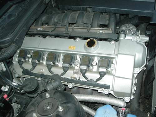

Einge Teile hab ich schon gewechselt oder überprüft.

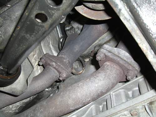

Hab selbst schon Drosselklappenpoti und Nockenwellensensor erneuert. Tommy hatte mir mal einen anderen LMM geliehen und mit "onkelbobby" hatte ich mal die kompletten Zünspulen untereinander getauscht. Alles ohne Veränderung. Die Lambdas kann man ja ohne Bühne leider kaum wechseln.
Und wenn die dann noch fest sind....
