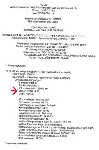

Mein Caddy, 2018 mit 2,0L und 110kW knapp über 180.000km, hatte vor paar Wochen auch das Problem das die Vorglühlampe blinkte und der Motor ins Notlaufprogramm ging.
Habe den Fehler ausgelesen und gelöscht. 2 Tage später das gleiche Problem.
Nun habe ich den Kraftstofffilter wechseln lassen, den Fehler nochmals gelöscht und seid dem keinerlei Probleme mehr.
Ich hatte wahrscheinlich schlechten, verschmutzten Diesel erwischt.
Könnte auch Luft im System sein, war es bei mir aber nicht.
Anbei als Foto der Fehlercode den ich hatte
Fehlercode
