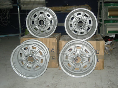

Leider habe ich per SuFu über folgende Punkte nichts gefunden, daher das Posting jetzt. ich habe mir 5 Lemmerz Sprintstar 1568 aus der Bucht gezogen und sandstrahlen lassen. Maße 4 1/2 J 15. Von Lemmerz habe ich eine Tragfähigkeitsbescheinigung erhalten (allerdings für die 5 1/2 J 15 FH2 ET 6mm, da muß ich nochmal nachfassen). Nach dem Strahlen kamen unter dem Rost/Lack 4 Stempel zum Vorschein (u.a. vgl. Bilder).
Hierzu hätte ich bitte einige Fragen an die Freaks hier (ich nummeriere die Fragen einfach durch):
1. Auf der Felge sind 4 Stempel (vgl. Bilder). Weiß bitte jemand, was der Stempel "1" und darunter "73" neben den Felgenmaßen bedeutet? Etwa Produktionsjahr 1973ggf?
2. Weiß jemand was der Stempel EMPI A0WX-691 bedeutet (vgl. Bild). Das ganze WWW kennt nur einen einzigen Eintrag hierzu und das ist nur eine Wiedergebe des Stempels ohne Erklärung. Weiß jemand, was das bedeutet? Ggf. die Typennummer, unter der EMPI das Teil vertrieben hat? Dann aber sollte man diese Nummer doch öfter im WWW finden, oder?
3. Wurden die original Lemmerz 1568 zweifarbig http://img63.imageshack.us/img63/8670/finev.jpg oder einfarbig http://3.bp.blogspot.com/.../DSCN0239.JPG ausgeliefert?
4. Weiß jemand bitte, ob es für die 4 1/2 J 15 erlaubte Reifen mit Weißwand gibt http://i239.photobucket.com/.../sprint1.jpg bzw. http://www.californiaclassix.com/images/c121-wheel.jpg und wenn ja, ggf. wo?
5. weiß jemand bitte, wo man 5 Nabenabdeckungen / Felgenkappen für Lemmerz Sprintstar bekommen könnte?
6. Ich will die Lemmerz auf einen 1973er Karmann Ghia verbauen http://images.thesamba.com/vw/gallery/pix/472009.jpg . Für den Karmann hat Lemmerz allerdings keinerlei Unterlagen. Hat jemand bitte eine Idee, wo ich Unterlagen über die Kombination Lemmerz-Karmann Ghia herbekommen könnte?
7. Ich will auch den Motor ein wenig aufblasen und das Fahrwerk hierauf auslegen, aber im Rahmen des H-Kennzeichens bleiben. Weiß jemand, wo mich die Sprintstar 4 1/2 J 15 hierbei beschränken könnten? Ich denke nirgends, oder?

zu 1.
ja, der Stempel bedeutet Produktionsjahr 1973
zu 3.
ja, die original Lemmerz 1568 wurden zweifarbig ausgliefert
zu 5.
es gibt Lieferanten, die bieten Repro-Nabendeckel an. Besser wären die Originalen. Die gibt es auch noch, kosten aber viel Geld und werden auf den Treffs angeboten. Man kann aber auch noch Glück haben und sie dort günstiger erwerben
zu 7.
eigentlich sehe ich da keine Probleme
Walter

Ich hatte inzwischen nochmal Kontakt zu Lemmerz.
Dort teilte man mir aufgrund des Sandstrahlens mit, ich zitiere: "Da ihre Räder jedoch durch Sandstrahlen - zumindest einmal – behandelt wurden, entsprechen diese nicht mehr dem Originalzustand. Sie werden verstehen, dass wir somit keinerlei Gewährleistung für die Räder übernehmen können."
Naja... ich habe natürlich dann eben gleich zurückgefragt, wie man deren Vorstellungen nach dann verrostete Felgen restaurieren soll? Antwort steht noch aus...
Als zulässige Reifengrößen gemäß Lemmerz sind erlaubt: bei den
1. 4 1/2 J * 15 H2 4-Loch Einpresstiefe 30mm Nr. 1569 die Reifen der Größen 155/80R15 und 165/80R15
2. 5 1/2J * 15, 4-Loch Einpresstiefe 6mm Nr. 1568 die Reifen der Größen 165R15; 175/70R15; 185/70R15; 195/60R15; 205/60R15;
Durchs Strahlen nimmt man Einfluss auf die Felge, ganz klar, dass der Hersteller diesen Satz beifügt um sich hier abzusichern.
Alternative ist entlacken und entrosten im Tauchbecken.
Deine Bilder zeigen übrigens nur amerikanische "Sports bugs", die deutschen 1303er als Aktionsmodell Sport gabs nur in Marathonblaumetallic und ohne die Aufkleber. Die Felgen, die du da jetzt hast, sind dann für einen Aufbau ähnlich dem Sportkäfer nicht die richtigen!
Gruß woita

In einem weiteren Punkt konnten mir die MA von Lemmerz leider auch nicht weiterhelfen. Was der Stempel "EMPI A0WX-691" genau bedeutet (vgl. Bild) wissen die scheinbar auch nicht. Lemmerz scheint den Stempel also für EMPI im Auftrag aufgebracht zu haben, ohne zu wissen, was er bedeutet.
Themenstarteram 10. Juli 2015 um 17:01
Danke, das ist nett. Tatsächlich, wie ich orakelt habe. Das ist eine EMPI-Nummer, die zu deren interner Zuordnung zu den passenden Fahrzeugen dient. Und da das alles lange vor der WWW-Zeit war, tauchts im WWW scheinbar auch nicht wirklich auf.
Danke sehr!

Welche Gewährleistung eigentlich? Die Dinger sind vllt. 40 Jahre alt, da ists gut, dass es die Firma überhaupt noch gibt.
Check die Lemmerz im Bereich der Verschraubungen. In den tiefen Sicken direkt neben den Bolzen ist die Blechumformung grenzwertig gewesen... dort bilden sich Risse.
Und das ist kein Witz.

Hallo, da ich mich ja auch in die Felgen verguckt hab, hab ich gesucht und gefunden.
Es sind 5,5" Felgen die neu gepulvert werden müssen.
Die Felgen stehen zu weit weg um sie anzuschauen, deshalb hier die Frage ob sich das bei dem Zustand noch lohnt.
Preislich wird sich das ganze unter 200€ inkl Versand einfinden, hoffe der Kurs passt auch.
Wäre dankbar über eine Einschätzung von Leuten die eine Felgen-Restauration schon hinter sich haben.
meine haben vorher auch nicht anders ausgesehen.
Alles selbst von Hand bearbeitet: Stahlbürste, Bohrmaschiene, Schleifpapier, Grundierung, Silberfarbe lackiert, und zum Schluß schwarze Farbe mit Pinsel.
Sehr viel Arbeit, aber es lohnt sich. Ist schon seit 8 Jahren haltbar. Jetzt könnte man langsam mal weider ausbessern.
Aber vorsicht: viele dieser Lemmerz, die da so verkauft werden, haben einen unreparierbaren Höhen- oder Seitenschlag, der durch Auswuchten nicht mehr auszugleichen ist

Da ich keine Zugriff auf eine Lackierkabine hab, ging meine Idee halt zum Pulvern lassen, kostet mich in Silber einfarbig 150€.
Aber Eigenleistung wäre natürlich deutlich günstiger.
Das Schwarz hast du ja mit Hammerite gemacht wenn ich mich richtig erinnere ?
Das werde ich dann wohl auch per Hand und mit Pinsel aufbringen, da es beim pulvern ein hoher Aufwand und teurer Spaß werden würde :D
geht alles sehr gut mit "Hausmitteln". Also Grundierung und Felgensilber aus der Dose. Immer schön zwischen den Lackierschichten warten, bis richtig trocken. Dann kann man auch immer wieder gut zwischenschleifen und weiter lackieren. Zeit nehmen ist wichtig;)
