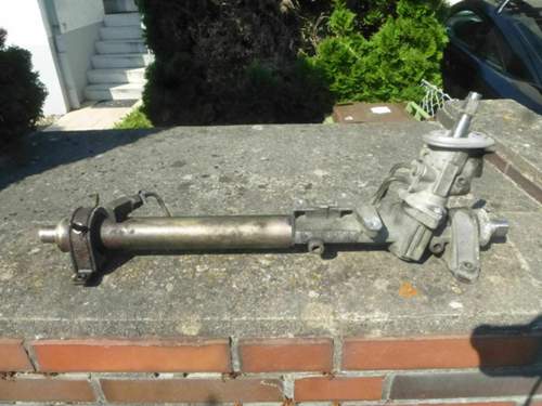

Leider hat sich herausgestellt, dass das Lenkgetriebe defekt ist und getauscht wetden muss.Welche Teile müssen beim Tausch noch dazu bestellt werden und was gibt es dabei zu beachten?
Grüssej
[Von Motor-Talk aus dem Thema 'Lenkung macht Geräusche/Servoöl schäumt über' überführt.]
Habe jetzt auch einen Preis für das Lenkgetriebe von 340€, werde mir noch ein paar Angebote machen lassen.
Morgen werd ich mir das ganze nochmal genauer anschauen ob vl. nicht noch Spurstangenkopf etc. auch gleich mitgewechselt wird.
Spur vermessen und eingestellt wird nach dem Selbsteinbau des Lenkgetriebes bei dem Autofahrerclub meines Vertrauens (ARBÖ )
Hat jemanden vl. Angaben zu Drehmomenten bzw. Explosionsansichten/Bilder zum Einbau?
P.S.:
Problem war folgendes:
Staubmanschette ist eingerissen da sie porös war und dadurch ist Dreck/Staub unter die Manschette und hat sich in das Lenkgetriebe eingerieben und dadurch auch undicht geworden und Servoöl ist ausgetreten.

für den Ausbau/Einbau benötigst du Sonderwerkzeug.
- Abzieher für den Spurstangenkopf am Lenkspurhebel
- Quetschzange, um die Schellen der Faltenbälge zu montieren
- Drehmomentschlüssel, dazu passende Maulschlüsselsteckeinsätze zum Anziehen der Muttern an den Spurstangen
Neben den explizit zu ersetzenden Schrauben, Muttern, Dichtungen und Bälgen würde ich auch die restlichen zu lösenden Schrauben an der Drehmomentstütze, dem Wärmeschutzblech und den Halter für den Hebel des Gebers der LWR vorne mit ersetzen.
Die Spurstangenköpfe würde ich auch ersetzen, wenn du schon mit der Lenkung anfängst.
Das Öl aus dem System sollte man durch einen Kaffeefilter abgießen und schauen, ob eventuell Partikel mit im Umlauf sind, bevor man
das neue Getriebe einbaut.
Besorg dir den Reparaturleitfaden 48 - Lenkung.
Guckst du hier:
https://erwin.volkswagen.de/.../showHome.do
Ohne Reparaturleitfaden und das passende Werkzeug würde ich an der Lenkung nicht schrauben.
Von der korrekten Ausführung der Arbeit hängt deine Sicherheit und die anderer Leute ab.

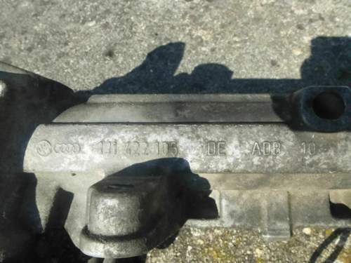

Original geschrieben von Todesengel666
Hi, ich hab ein TT Quattro 99er 180 PS da suppt das Lenkgetriebe gibt es einen Reperatursatz ?
nein gibt es nicht, eine Instandsetzung ist nicht vorgesehen.
Oder hat jemand die Teile Nr. ?
8N1422061D bzw 8N1422061DX
Passt auch das von A3 / Golf 4 / seat etc. ?
Wie man an der ETNR sieht hat der TT ein eigenes Lenkgetriebe, also keins vom Golf usw.
TT-Eifel
meines Wissens gibt es keinen Reparatursatz (Dichtsatz) und auch keine Anleitung von Audi, wie das Lenkgetriebe zerlegt wird.
Das Teil wird als Ganzes im Austausch ersetzt.
Man kann allerdings das Lenkungsspiel in Grenzen nachstellen, falls das dein Problem ist.
Besorg dir die korrekte Teilenummer für dein Getriebe beim Freundlichen.
Der kann feststellen, ob das Bauteil auch in anderen VAG-Fahrzeugen verbaut ist.
