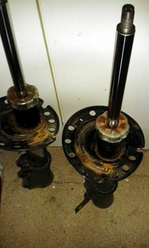

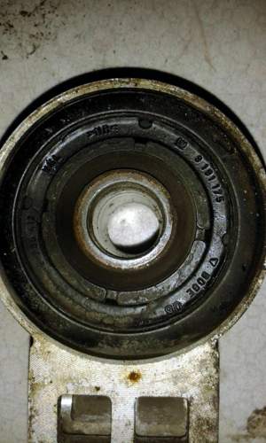

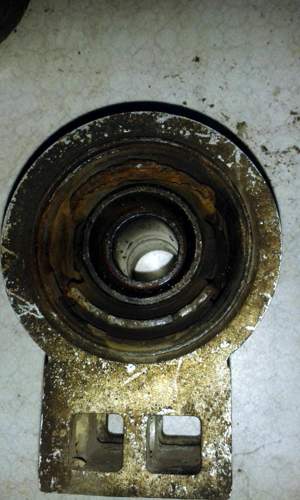

Habe mal von dem Querlenkerlager paar Bilder gemacht, sieht das noch gut aus oder müsste das auch neu und langt es das Lager zuwechsel oder gleich neue Querlenker ?
Denn meine Dämpfer vorn sind extrem weich und müssen neu, da ich da wieder zur Achsvermessung muss, will ich das wenn nötig gleich mit machen und darum wäre ich für Antworten sehr dankbar.
Gruß André

Habe nochmal eine Frage zum Wechsel vom Hydrolager, muß da der Querlenker ausgebaut werden oder bekommt man das Lager auch im eingebauten Zustand vom Querlenker runter und wieder drauf ?

die unteren hinteren Lager kosten nicht die Welt und sind sehr einfach zu tauschen, dauert auf der Hebebühne 10 min für beide Seiten .....
@ulridos
Du meinst die Hydrolager vom Querlenker und kann man die ohne Ausbau vom Querlenker wechseln, oder bekommt man die Lager da nicht ab?
ich meine das, was Du oben Fotografiert hast mit den 5 Bildern .
Sind nur 3 Schrauben pro Seite und es ist ab. Die Schraube in der Mitte des Lagers erst festziehen wenn der Wagen wieder am Boden steht.
@ulridos
Ja genau und dazu braucht man nicht den Querlenker ausbauen und geht das Lager schwer runter und wieder drauf? Von TRW kostet eins 27 Euro. Oder sollte ich bei 100.000Km lieber gleich den ganzen Querlenker tauschen? Ich weiß ja nicht wie haltbar das Traggelenk und das vordere kleine ist, nicht das die dann in einem halben Jahr auch durch sind. Mal ein Bild vom vorderen kleinen Lager, der Gummi sieht auch schon komisch aus.
ich habe letztens bei 150000 die Dinger gegen TRW getauscht . das muß nix abgebaut werden ... die schraubst Du ab und wieder dran, fertig . Ging wirklich in weniger als 10 min inkl. anheben mit Hebebühne ....
Hatte der TÜV als Hinweis vermerkt ...
was ich da am vorderen Gummi sehe ist Imho noch ok ....
Traggelenke halten schonmal nur 1000000km , kenne aber auch welche die schon 300000 drauf haben ....
Ein gutes gebrauchtes Originales kann länger halten als ein mieses neues ;)
Da die Investition überschaubar ist und der Zeitaufwand gering , habe ich hier nur die Lager getauscht und schaue mal wie lange der REst am Querlenker noch hält.....
