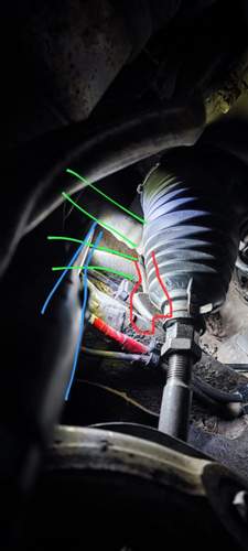

->Auto gerade aus Lenken und vorne Links auf den Wagenheber hochheben, Bock zur Sicherung unterstellen.
->Rad herunter.
->Verkleidung um die Lenkmanschette entfernen durch die 10er Blechschraube rechts und die Plastikniete links.
(BILD 1)
->Einstellschraube Lokalisieren (BILD 2)
->Etwas 2cm breites durch den Flexiblen Teil der Servoleitungen stecken um die obere etwas nach oben zu drücken um dann mit einem 18er Gabelschlüssel an die Einstellschraube zu gelangen (BILD 3).
Ich habe knapp 30cm Hebelweg benötigt ( einen Ringschlüssel im Gabelschlüssel verkeilt ) um die Schraube dann aus dem Handgelenk zu lösen. Sie war nicht sonderlich Fest.
->Das Lenkrad ca. 45° Ruckartig hin und her bewegen um das Klackern zu provozieren und die Schraube in 1/8 umdrehungsschritten fest zu ziehen. Sobald das Klacken weg ist aufhören. Ich habe etwa 1/8 bis 1/6 umdrehung benötigt damit es weg ist.
So wie bei mir: https://youtube.com/shorts/6mwUEa-FBXE?feature=share
->Alles wieder zusammen bauen.
->Probefahrt! Prüft unbedingt das Lenkrückstellmoment, wenn das nicht mehr oder nur schwach gegeben ist, habt ihr die Schraube zu fest gedreht und es entsteht ein sehr hoher Verschleiß im ganzen Servosystem.

Lenkgetriebe Serviceluke
Einstellschraube des Lenkgetriebes
Blau:Lampe; Grün:Servoleitung; Rot:18er

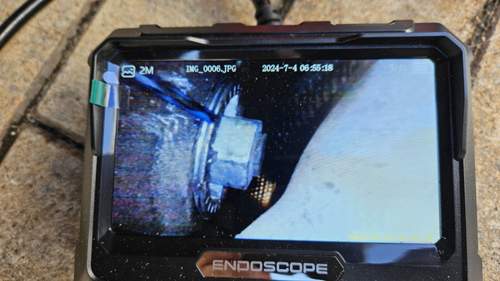

Leider stellt sich die Schraube immer wieder selbst zurück und das spielt entsteht wieder. Direkt nach nachziehen fährt der A6 super.
Aber über einige Wochen wird es wieder mehr mit dem Spiel. Hat jemand eine Idee wie man die Schraube in der nachgestellt Position fixieren kann?
Wie sieht es aus wenn die Schraube entfernt wird und ggf mit Schraubensicherung eingesetzt wird? Fällt da was auseinander? Hat jemand mal ein ausgebautes Lenkgetriebe dahingehend angeschaut?

So war meine Idee, muss nur schauen wo da das Gewinde sitzt und wie man rankommt
Von der Sache her ist hinter der Schraube ein Kolben, welcher die Zahnstange mit dem nachstellen weiter an die Spindel drückt.
Die Schraube sollte an sich auch eher keine klassische schraube mit gewindebolzen sein, sondern eher eine Art Deckel mit 4 bis 5 Gewindegängen.
Gib mal bei Google "Lenkgetriebe Reparatursatz" ein, da wird es ein wenig ersichtlich und verständlicher.
Wichtig wäre, dass der Kolben nicht herausfällt!
Jene hat zwei bis 3 Dichtringe im Schaft, die wenn möglich mit steigendem alter nicht über den Schaftgrad hinausgezogen werden sollten.
Das wird dann vermutlich nicht mehr dicht.
Im eingebauten Zustand eine nicht ganz so einfache Aufgabe.
Meist ist das Problem, das die Zahnstange verschleißt. Natürlich nicht gleichmäßig. Mehr in der bevorzugten Stellung, geradeaus. Eine Abnutzung der Lager und des Ritzels kann man nachstellen. Eine ungleichmäßige verschlissene Zahnstange nicht. Ist das Spiel in der Mitte weg, klemmt es an den Enden und umgekehrt.
Ein Versuch ist es trotzdem Wert. Auf alle Fälle über den gesamten möglichen Lenkbereich testen!!!
So, was sich da genau im Lenkgetriebe wo abnutzt ist mir schon klar. Nach gefühlvollen Anziehen und testen und nochmal etwas nachziehen oder lockern funktioniert das ja erstmal. Beim ersten Mal nachstellen hab ich erstmal in die falsche Richtung gedreht, ggf ist die Schraube, der Deckel seither etwas leichtgängiger.
Bevor ich jetzt aber das lenkgetriebe tausche, hab ich mal mein Glück versucht.
Ich hab mit dem Endoskop Bilder gemacht, ist aber schneller und einfacher das mit dem Handy abzuknispen.
Also den Deckel etwas geöffnet, bis per Endoskop Gewindegänge sichtbar waren. Dann mit Spritze und Applikationskanüle (musst ich leicht biegen) mit Hilfe des Endoskopes etwas Schraubensicherung Mittelfest am Gewinde appliziert. Ich kann sagen, der Fummel und Fluchfaktor ist sehr hoch....
Dann woeder zugedreht und eingestellt, am Ende einen Tropfen Schraubensicherungslack dran.
Probefahrt, nochmal minimal gelockert, passt erstmal soweit. Auto darf jetzt heute mal stehen bleiben damit die Schraubensicherung eine Chance hat ihren Job zu machen.
Wir werden sehen obs geholfen hat.
