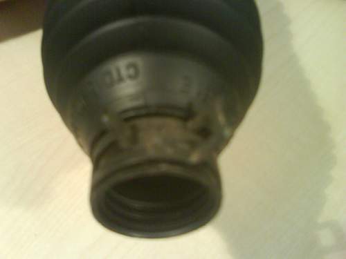

Hab heute die Manschette für die linke Seite 4D0 419 831E für 8,63 Euro beim
geholt. Innendurchmesser 58mm. Außen 24mm ist bei mir eine wiederverwendbare Schelle dran.
kannst du mal ein bild machen von dieser schelle?
@Akleinol schrieb am 26. März 2015 um 21:12:39 Uhr:
Hab mal drei Bilder angehängt.
(etwas unscharf aber ausreichend)
Ja die shelle ist normal ich meine am lenkgetriebe da ist nämlich eine einmal schelle standart
