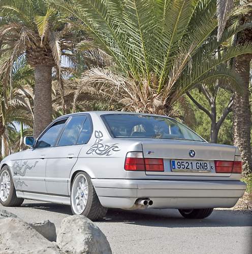

Hallo Freunde des BMW,
seit über einem Jahr hält mich mein 525i in Atem und ich finde keine zufriedenstellende Lösung.
Seit 27 Jahren begleitet mich dieser 5er und ich hatte die meiste Zeit auch viel Freude.
Er ist 40mm tiefer und hat vorn 235 und hinten 255/40.
Zuerst hatte ich vor einem Jahr ein 'Lenkradzittern' um die 80km/h. Daraufhin Stossdämpfer vorn erneuert und alle beweglichen Lenkteile incl. Lenkhebel /Stabilisatoren. Neue Reifen und Achsvermessung. Nicht erneuert wurde das Lenkgetriebe.
Nachdem vorn alles recht straff erschien, war das Zittern nicht verschwunden, lediglich im Geschwindigkeitsbereich verlagert. Jetzt flattert das Lenkrad ab 100 bis 130 und dann wieder ab 150. Einige KfZ-"Meister" sind probegefahren und alle haben ratlos ohne Diagnose aufgegeben. Stoßdämpfer hinten sollen wohl fit sein. Stabilisatoren hinten erneuert (die so wie ein H aussehen) Hinten gab es auch neue Reifen und auch wieder Vermessung. Die Tonnenlager sind noch nicht erneuert. Ein Test auf der Rüttelplatte hatte keinen Verschleiß gezeigt.
Bin nun echt ratlos. Das Fahren macht inzwischen gar kein Spaß, doch zum Verschrotten ist er auch zu Schade. Ich kann es leider auch nicht mit anderen Reifen probieren, weil ich keinen Winterreifensatz besitze. Wohne auf den Kanaren.
Vielleicht hat jemand schon mal ein ähnliches Problem mit ähnlichen Symtomen bewältigt?
Danke für eure Mühe.
Wigand H.
BMW 525i Bj.93

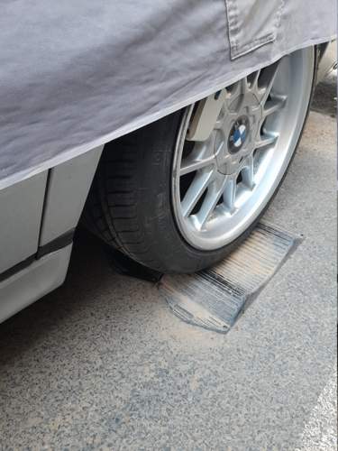

Bevor die neuen Reifen 'drauf kamen, hat der Reifendienst einen solchen 'Höhenschlag' diagnostiziert. Mit den neuen Pneus habe ich diese 'Unwucht' kontrolliert. Habe unter allen Rädern solche Mulden, gegen das 'plattstehen'.
An Gummi wäre dann ja nur noch die Tonnenlager und die vier Querlenkerlager der Hinterachse zu erneuern? Mein Monteur möchte zum Wechseln der Tonnenlager die komplette Hinterachse abbauen. Trotz Hilfswerkzeug lässt sich das wohl nicht vermeiden?
Vielen Dank und schönen Abend. Wigand
Plastikkeile gegen 'Abplattung'.

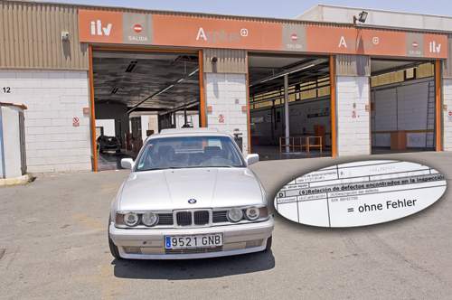

Nun, der BMW hat eigentlich regelmässig sein Zuwendung erhalten. Wenn man ihn 27 Jahre lenkt, entwickelt sich schon eine fürsorgliche Beziehung. In den letzten 15 Jahren hat er kein Spritz- oder Regenwasser gesehen. Obwohl ich im Jahr max. 3000km fahre, bekommt er turnusmässig die wichtigen Welchsel der Flüssigkeiten. Bremsen und Verschleißteile incl. Ich muss hier jedes Jahr zum TÜV. Hätte der Prüfer irgendwann mal was beanstandet, hätte ich es sofort abgestellt. Über Jahre habe ich nicht eine Beanstandung. Als Nächstes werde ich mir wohl einen Satz gebrauchte Normalbereifung auf Stahlfelge zulegen, um zu testen, ob sich das Schütteln mindert. Da muss ich lediglich zu einem Autoverwerter hier auf der Insel. Ich berichte über die nächsten Erfahrungen...
Bmw-tui-v
Das mit den Prüfern kann auch täuschen.
Unserer war bei der HU, nix, alles ok, schüttelt sich trotzdem, dachten erst an Bremsen, aber es war der komplette Vorderwagen. Gummis heile aber weich.
