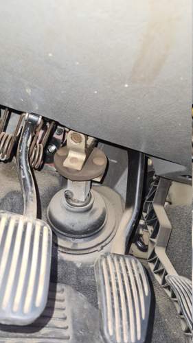

ich habe seit kruzem bei meinem V70 Bj. 99 beim lenken ein quietschen, was bei Kälte stärker ist als bei warmen Wetter. Das Geräusch kommt von ziemlich weit oben. Es scheint aber nicht zwischen Ende lenkrad und Blinkerhebelverkleidung zu hängen. Wenn man das Lenkrad weiter rauszieht wird es auch nicht besser.
Habt Ihr vielleicht Ahnung an welcher Stelle es quietschen könnte? Eventuell dieser drehbare Kontakt des Airbag? Soll ich da einfach mal mit einem Ölspray reinhalten oder kann da was kaputtgehen?

Das quitschen kommt von unten here.
Da wo die Lenkstange im Fussraum verschwindet..
Nimm die Gummikappe ab und drueck da etwas fett rein.
Da gibts online eine Anleitung fuer.. Ich such die wenn ich zu Hause bin.

unter dieser manschette ist ein weißer kunststoffring, welchen man lt. anleitung rausfummeln soll, einfettet und wieder irgendwie reindrückt.
entweder ich habe damals das falsche fett genommen, oder aber auch das ist keine dauerhafte lösung.
bei mir quitschts nun auch wieder...
besorgt euch haftstarkes sprühfett und haltet den "rüssel" in die manschette und dann ab dafür...glaub den ausbau kann man sich sparen.

So, schön ein bischn molikote drauf da und alles wieder reingedrückt, und sieeh da, es QUIETSCHT NICHT MERH was ein schönes Gefühl
