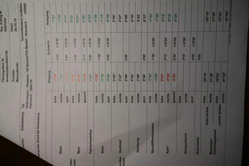

Bei meinem V6tdi 165kw 06 steht das Lenkrad auch ca zwei Finger breit zu weit nach links. Das scheint jedoch auf etwas unebenen Strassen so zu sein. Wenn die Strasse nicht Perfekt eben ist - nur leicht - steht das Lenkrad krum. ich bin mit mittlerweile nicht sicher ob das Lenkrad nur krum ist da sich das Auto in Vergleich zu ändern "komisch" lenkt.
Das Fzg wurde mittlerweile 7Mal vermessen jedes Mal mit etwas anderen Resultaten jedoch immer die gleiche schiefstellung des Lenkrades.
Da nichts ausgeschlagen ist und im Fehlerspeicher auch nichts auftaucht ist die werkstatt(Werkstätte) ratlos (3xVw).
Das tritt bei 3x unterschiedlichen Felgen und Reifensatzen auf.

Hallo
ich hatte diesen Sommer bei VW einen Urlaubscheck machen lassen und wurde dabei festgestellt, daß die oberen Querlenker ausgeschlagen waren. D.h. aus der Gummilagerung herausgerissen und dies führte dazu das die Reifen von innen "abgeschliffen" waren.
Alle 4 obere Querlenker und 2 Vorderreifen wurden getauscht Spur und Sturz eingestellt.
Noch was zum schiefen Lenkrad auf der linken Seite war die Spurstange festgegammelt und haben die Einstellung über die rechte Spurstange eingestellt. Einzige Nachteil ist daß das Lenkrad ein Finger nack links schief steht

Das Problem wurde gelöst - einer der Querlenker war ausgeschlagen - das ist erst nach Ausbau des Querlenkerx auf Verdacht aufgefallen. Nun ist die Lenkung wieder tipptopp. Danke für den Tip!
Nach einigen Wochen habe ich nachts ein Schlagloch vorne rechts erwischt. Lenkung wieder schief. In der gleichen Werkstatt wurden die Führungslenker oben vorne rechts ersetzt und das Fahrzeug vermessen (am Querlenker hat man nichts erkannt).
Immer noch schief.
Nach dem zweiten Mal vermessen war die Lenkung wieder perfekt.
Zwei Tage später konnte ich nach einer Linkskurve sofort spüren, dass die Lenkung wieder plötzlich schief ist.
Es war nass und etwas glatt - die Vorderachse hat untersteuert - das Fzg ist ca 1-2m mit nach links eingeschlagener Lenkung gerutscht.
Das war aber nichts was ich als schwerwiegend einschätzen würde - das Fzg ist nur etwas gerutscht - also nirgends angeschlagen, keine Bodenwellen, Schlaglöcher an der Stelle.
Danach hab ich meinen zweiten Wintersatz aufgezogen - genau das Gleiche.
Das Auto wurde bisher in einem halben Jahr 5-8 Male vermessen und neu eingestellt (hab das Zählen aufgegeben da das Auto vorher auch einige Male wegen dem Gleichen mehrmals vermessen wurde).
Kann des sein, dass die Stelle an der die Vorderachse "festgezogen"/eingestellt wird nicht mehr fest zugezogen werden kann?
Hat jemand einem tip?
