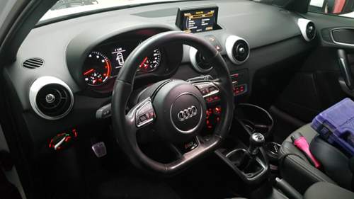

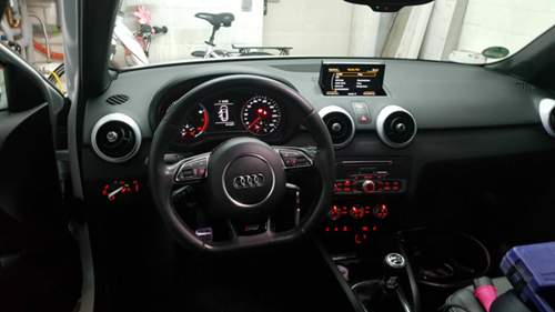

so neues lenkrad ist jetzt drin.
Img-3648
Img-3689
Super, sieht schick aus!
